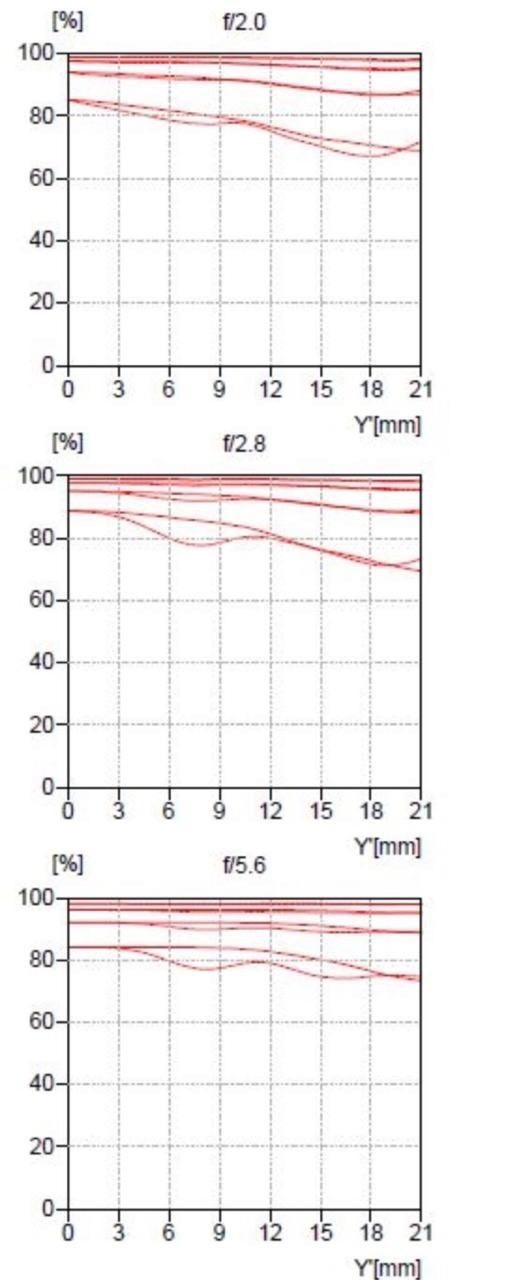

Vu sur le forum anglophone : courbes MTF de l’APO-Summicron-Q 2/43mm asph.
Si véridiques, elle sont excellentes, du même acabit que les APO-Summicron-SL 2/35 ou 2/50 asph.

jmporcher
Messages : 446
Depuis le 16 août 2017
Athis-Mons
Oui ces courbes sont monstrueuses. Surtout à pleine ouverture. A suivre si elles se vérifient…
Nicci78
    Re: Q 40mm?
Messages : 5564
Depuis le 22 mai 2014
IdF
Il ne manque plus que la courbe de distorsion pour savoir si le Q3 43 pourra se passer de corrections logicielles.

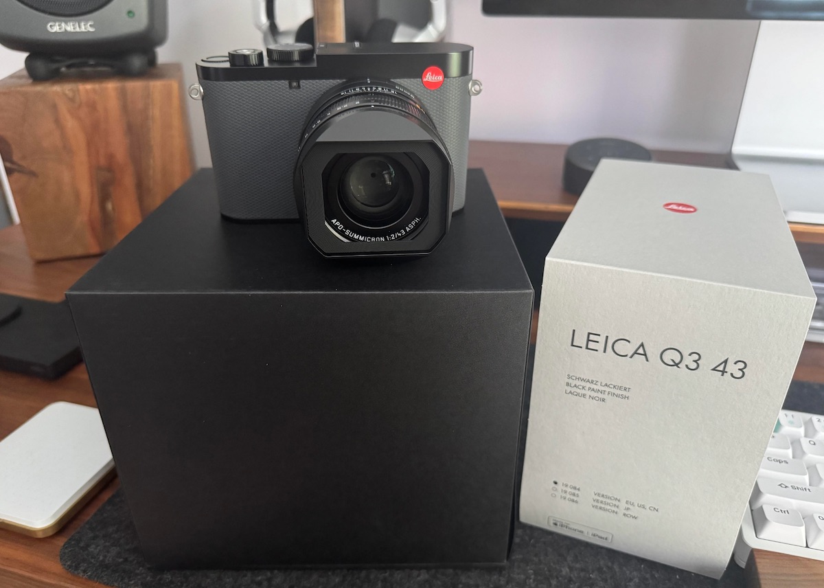

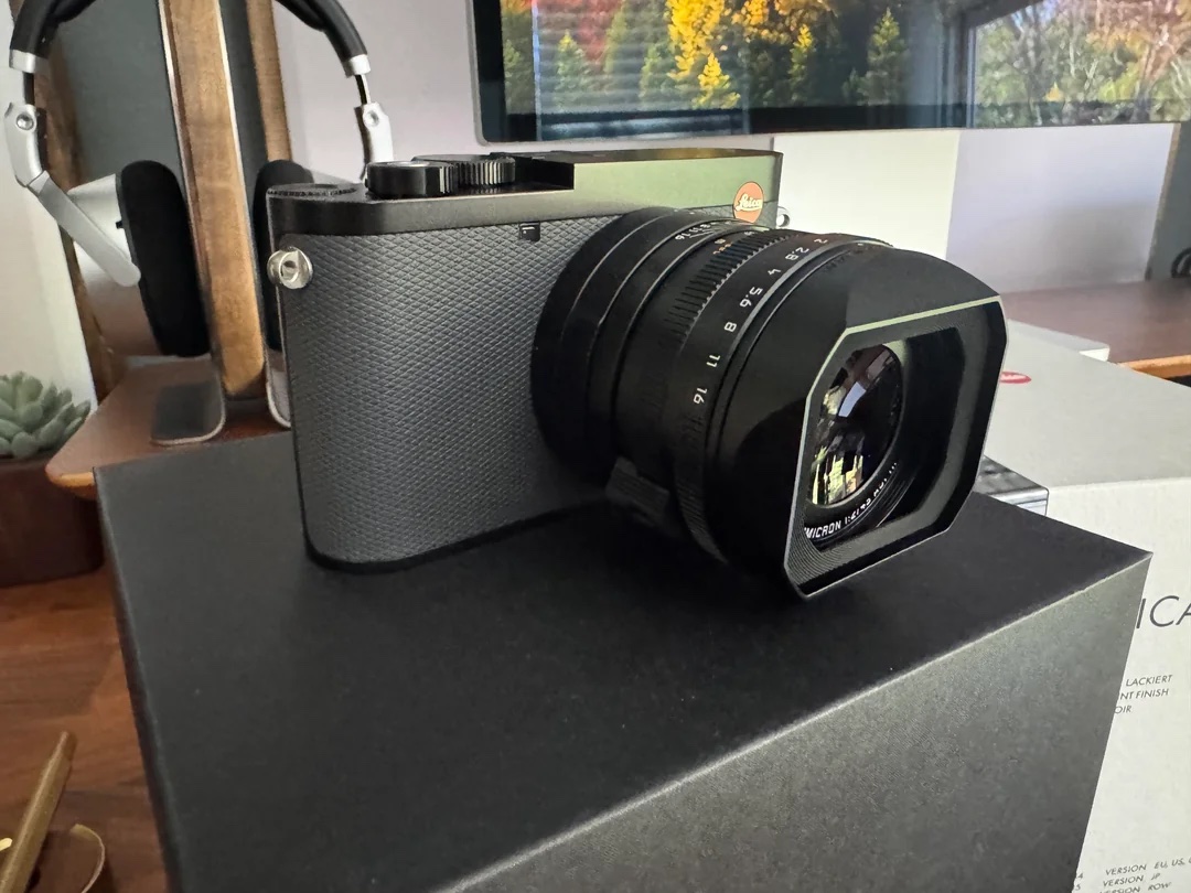

ça se précise, toujours pas fan du gris clair
DNG ONLY : LEICA RICOH PENTAX
chien-fou
Messages : 126
Depuis le 16 jan 2022
Région parisienne
Félicitations pour votre nouvelle acquisition !
(je plaisante bien entendu, j'ai vu le leak sur Leica Rumors, à moins que ça soit vous qui leur ayez envoyé ces photos :content: )
