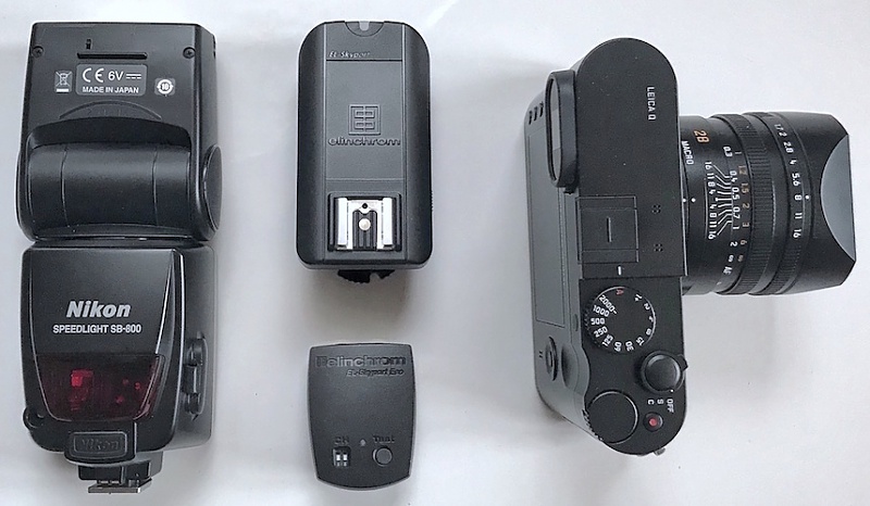

pour donner suite à votre question flash voilà la configuration que j'utilise personnellement : 1x émetteur Elinchrom El-Skyport Eco (très compact) 1x récepteur Elinchrom El-Skyport 1x Flash Nikon SB-800 (mais le récepteur fonctionne avec n'importe quel flash de marque tiers). Réglages boitier, obturateur électronique sur "Arrêt", les réglages prise de vue tout en manuel, pas de possibilité TTL bien entendu :non: , mais aucun problème de synchro -> 1/2000e.
J'espère avoir pu répondre à votre question avec la précision d'une montre Suisse :mrgreen:
Merci beaucoup Humbert pour votre réponse que vous avez fort bien qualifiée.
C'est ce que j'avais péché comme infos à droite et à gauche. Mais là elles sont rassemblées.C'est parfait. Je vais pouvoir avancer sereinement sans crainte d'avoir fait une erreur. Encore merci

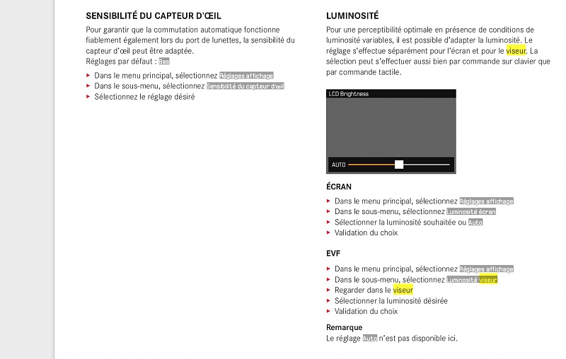

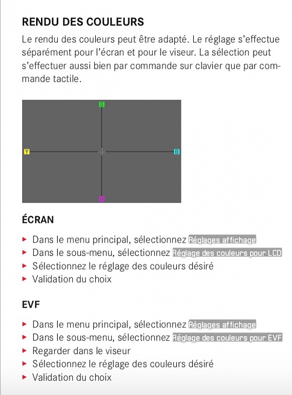

je reviens sur le viseur du Q2 décrié un peu plus haut. Curieux et impatient que je suis, j'ai déjà bien épluché la notice. On patiente comme on peut. Dans le test émis par l'un des intervenants du forum, il est écrit que ce viseur, décevant, ne peut être réglé que du point de vue de la colorimétrie. Impossible selon ce bilan de modifier la luminosité notamment.
La notice semble bien affirmer le contraire (fort heureusement d'ailleurs) : on peut en effet paramétrer la sensibilité du capteur d'oeil, la luminosité, et le rendu des couleurs selon quatre axes : le vert, le jaune, le bleu et le rouge.
Si avec ça on n'arrive pas à avoir un bon dans le viseur, adapté à sa vue personnelle, c'est à n'y rien comprendre tout de même...
