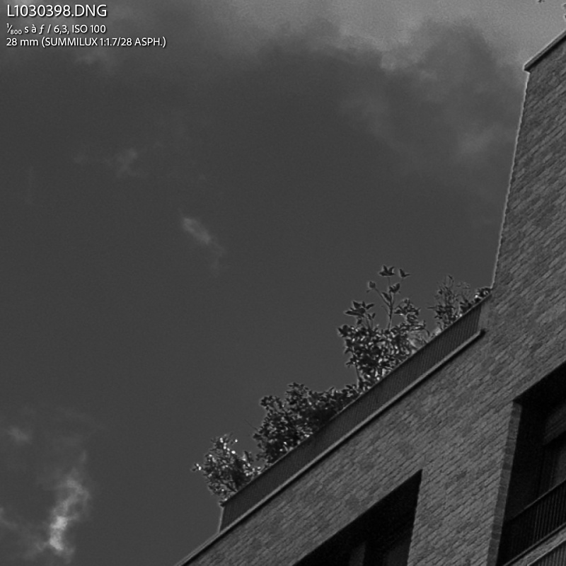

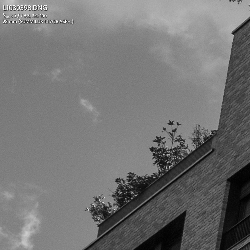

Voici mon test pour simuler numériquement un filtre rouge foncé sur le Q2. Effectivement en jouant sur le canal bleu, on peut faire apparaître une ligne blanche autour du sujet plus foncé. Mais ce n'est vraiment visible qu'au grossissement 300% !! On le devine à 100%. Çà peut effectivement être un problème suivant le sujet. Je pense qu'un Monochrom avec un filtre rouge optique montée sur l'optique pourra y échapper car ça filtrera toute l'image. Mais encore une fois il faut impérativement utiliser le filtre rouge foncé. Donc bien vu, encore un avantage pour les Monochrom ![]() Juste désaturé ![]() Simulation d'un filtre rouge foncé en baissant le curseur du canal bleu NB : aucun autre canal que le bleu n'introduit un tel phénomène. DNG ONLY : LEICA RICOH PENTAX |

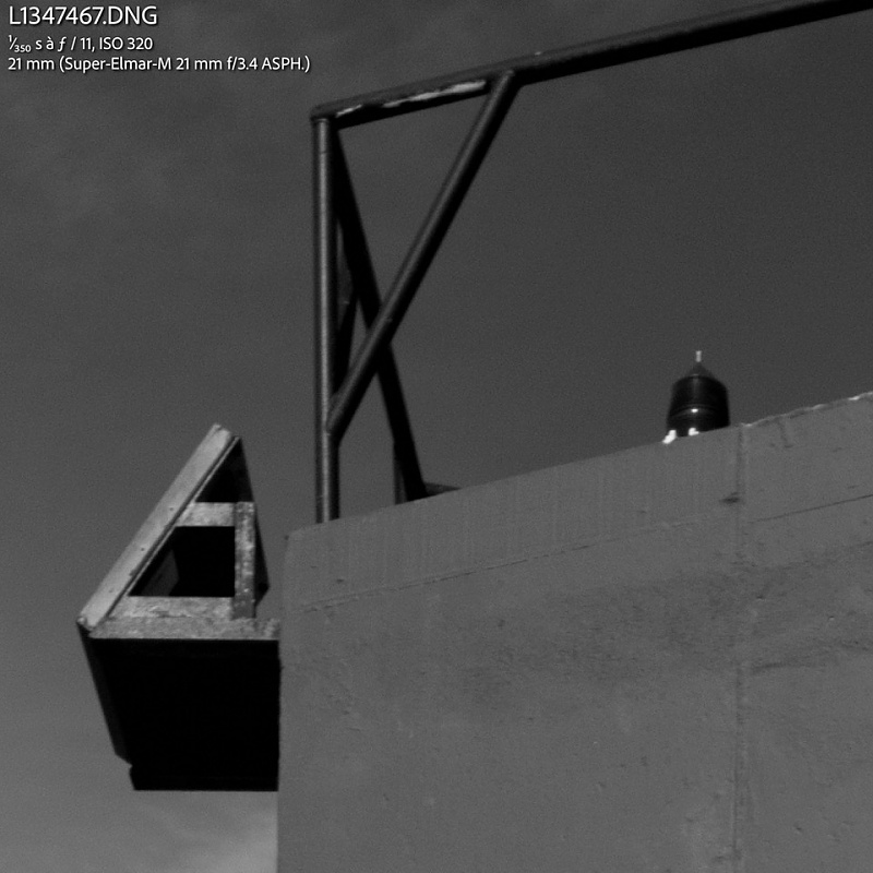

![]() M Monochrom original avec un filtre orange Même en jouant avec les curseurs, impossible d'avoir une ligne blanche entre le sujet et le ciel assombrie. Je n'ai pas assez de photos avec le filtre rouge, car je l'utilisais trop rarement car ça mangeait 3 diaph sur les épaules du M Monochrom original. L'avantage du Q2 Monochrom et M10 Monochrom avec leurs hauts ISO de folie est la possibilité d'utiliser n'importe quel filtre n'importe quand. Même en intérieur !! Mais on se retrouve au final avec des capacité en haut ISO identique voir inférieur au Q2 ou M10-R Ce n'était pas un luxe à la portée du premier Monochrom. DNG ONLY : LEICA RICOH PENTAX |

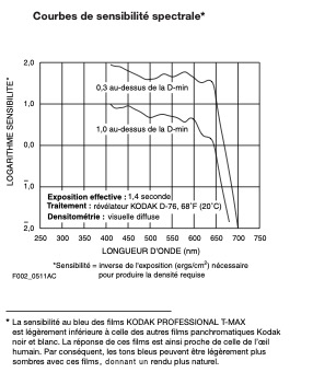

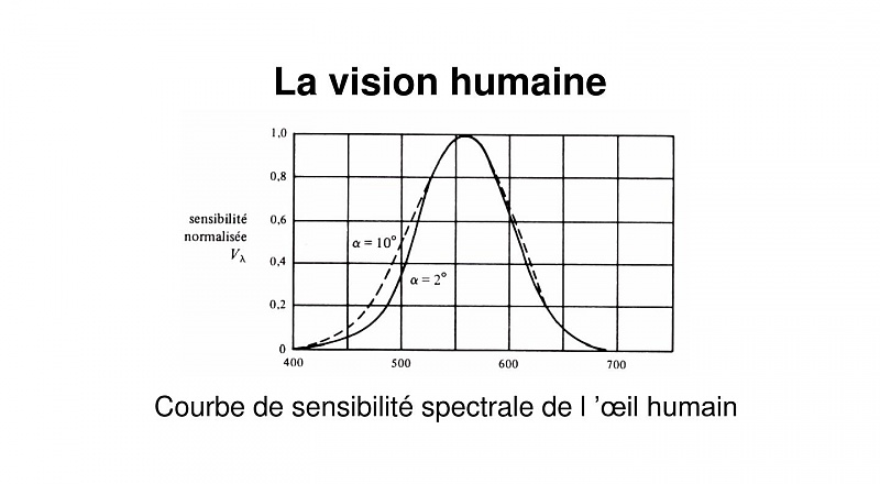

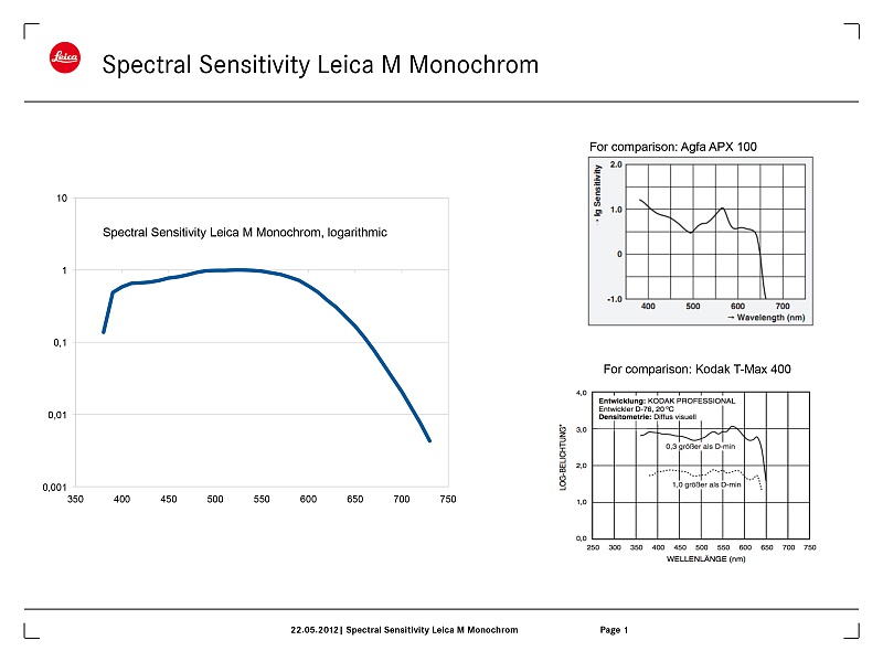

L'utilisation des filtres jaune, orange ou rouge avec les pellicules N&B visaient à corriger voir accentuer la différence de sensibilité spectrale qui existe entre le film argentique panchromatique et l'oeil humain :![]() ![]() La grande sensibilité dans les faibles longueurs d'onde (UV à bleu) du film surexposant notamment le ciel, d'où des ciels blancs sans matière. Comme l'indique le nota du document Kodak ci-dessus. Cette sensibilité aux UV posant problème aussi pour les photos en altitude. Avec le capteur numérique du Leica M Monochrom le problème devrait être (un peu ?) moindre si on en croit la doc Leica : ![]() Où on observe une atténuation de la sensibilité par rapport au film argentique dans les basses longueurs d'onde. Sur les brefs essais que j'ai réalisés avec le M Monochrom et avec le Q2 Monochrom, je n'ai toutefois pas noté de différence évidente sur ce point entre le rendu de celui-ci et celui d'un film N&B courant (TRI-X). Par contre je m'attendais à une meilleure dynamique que mon M10R et j'ai été sur ce point précis déçu ce que corrobore la doc Leica qui donne une dynamique de 13IL pour le Q2 Monochrom, de 14 pour le Q2 et 15 pour le M10R... |
