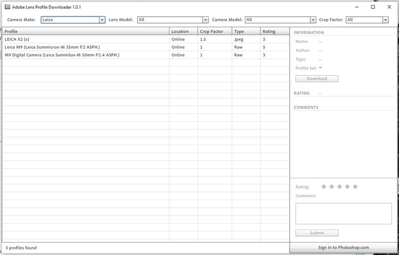

Herve5 a écrit :
[... Dans RT v. 4.2.270 sur macos, Transform, Distortion correction - 0,2...
Je reviens sur la gestion de la distorsion, sur une photo d'architecture je me suis rendu compte que la correction à - 0.2 dans Raw Therapee ne suffisait pas, en effet le Q a une distorsion de type "moustache". Il manque donc un curseur dans Raw Therapee !
Est-ce que l'un d'entre-vous aurait un profil .lcp (lens correction profile) de chez Adobe pour le Leica Q ?
Je n'ai rien trouvé avec le Lens Profile Downloader :

JCR28
Messages : 2711
Depuis le 9 jan 2010
Chartres/Dreux
Pas de profil Adobe les corrections sont appliquées par le firmware du Q..

MrBlue
Messages : 275
Depuis le 4 nov 2015
Lorraine
Sur le JPG oui mais pas sur le DNG quand je l'ouvre dans mon derawtiseur ! :wink:

JCR28
Messages : 2711
Chartres/Dreux
Si tu ouvre avec Lightroom c'est appliqué donc ilfaut aller chercher ailleur que chez Adobe....

MrBlue
Messages : 275
Lorraine
Ben je pourrai toujours utiliser l'outils de création de fichier .lcp de chez Adobe mais c'est compliqué, je ne sais même pas quelle mire imprimer... bref si quelqu'un a déjà le profil de correction c'est du temps de gagné.
Peux-tu exporter le fichier .lcp de Ligthroom ?
