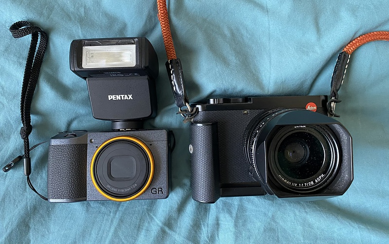

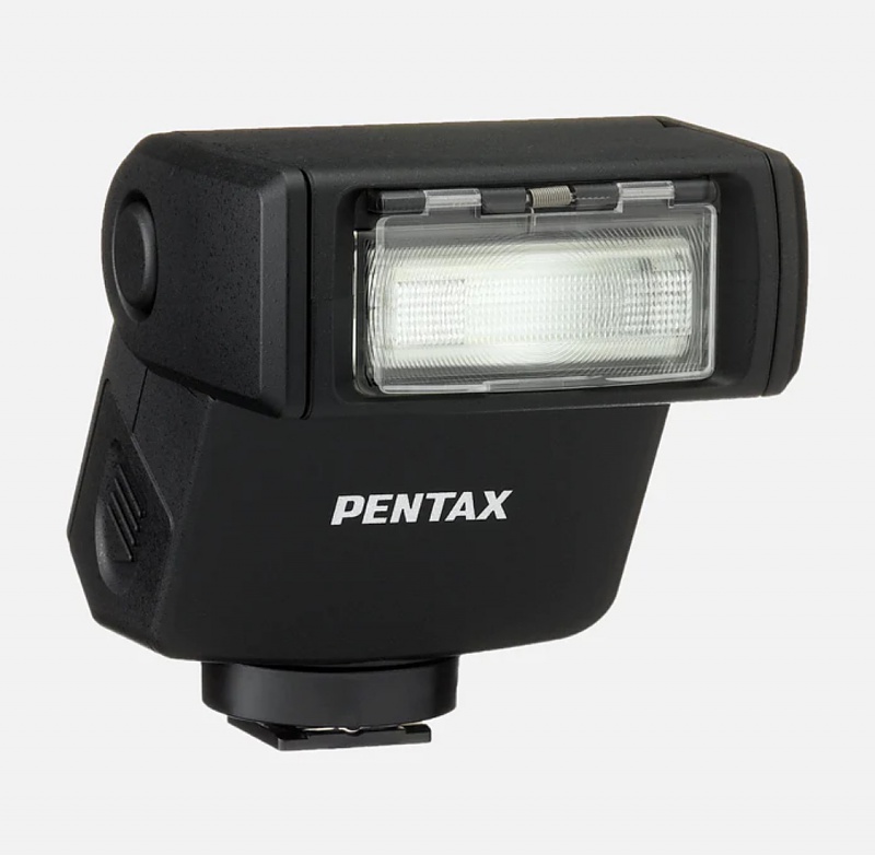

Leica serait bien avisé de copier Pentax avec leur excellent AF201FG qui est tout simplement le meilleur flash compact qui existe. Et je pèse mes
mots.
Il est tellement génial qu’il est LA raison pour laquelle j’utilise le GR III en priorité sur le Q2.
Il est monté en permanence sur le Ricoh.
Il a un tête orientable bas, devant, haut, arrière et toutes les positions intermédiaires.
Il est super compact en position haut on peut le ranger monté sur le GR III dans la petite poche avant de mon Billingham Hadley small !
Il couvre du 21mm au 85mm.
Le temps de recyclage est ultra rapide avec des piles AAA rechargeables.
Et cerise sur le gâteau il est tropicalisé WR. Parfait pour les reflex Pentax.
L’exposition est toujours juste en TTL.
Il permet aussi la synchro flash à toute vitesse.
En fait il est tout ce que le SF26 n’était pas.
Pas cher en plus.
https://pentax.eu/fr/products/af-201-fg ... 4e7430431c

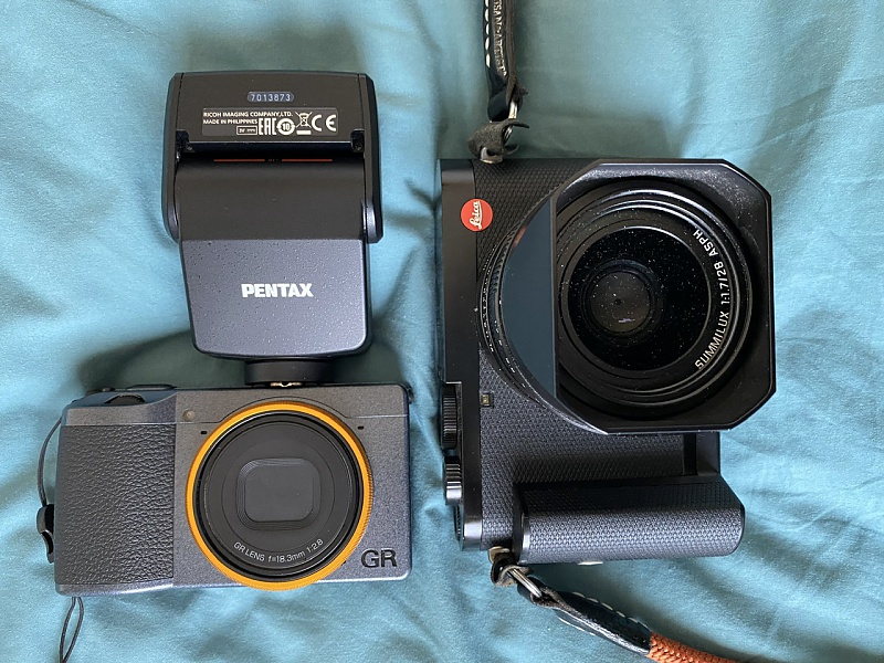

De face un GR III avec le flash est similaire en encombrement visuel à un Q2

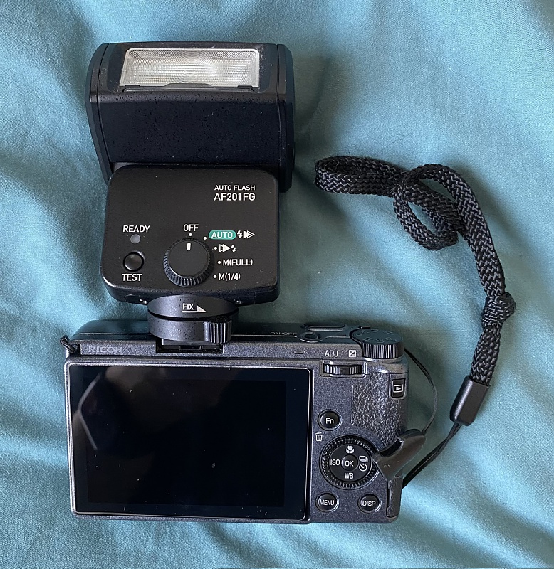

Pour info je l'ai essayé avec le Q2, mais le réglage manuel ultra limitée entre M(FULL) pleine puissance et M(1/4) un quart de la puissance le rend inutilisable sur autre chose qu'un Pentax ou Ricoh en TTL.
C'est son gros défaut
