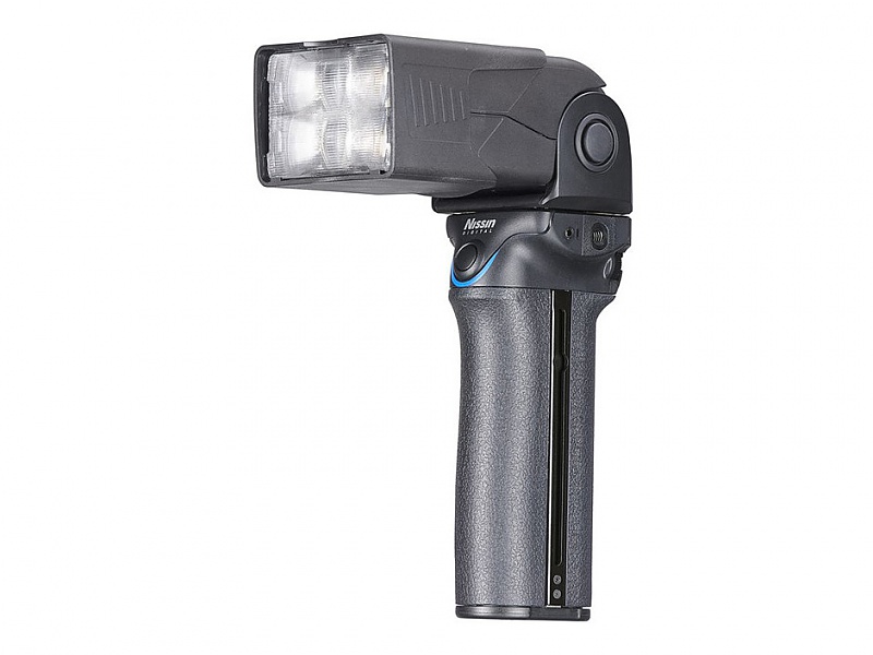

Sinon les gens sont très content du SF-C1 + le flash marteau Nissin MG10.
En fait le SF-C1 peut contrôler quasiment tous les flashs Nissin excepté le SF-40 et son clone chez Nissin.
