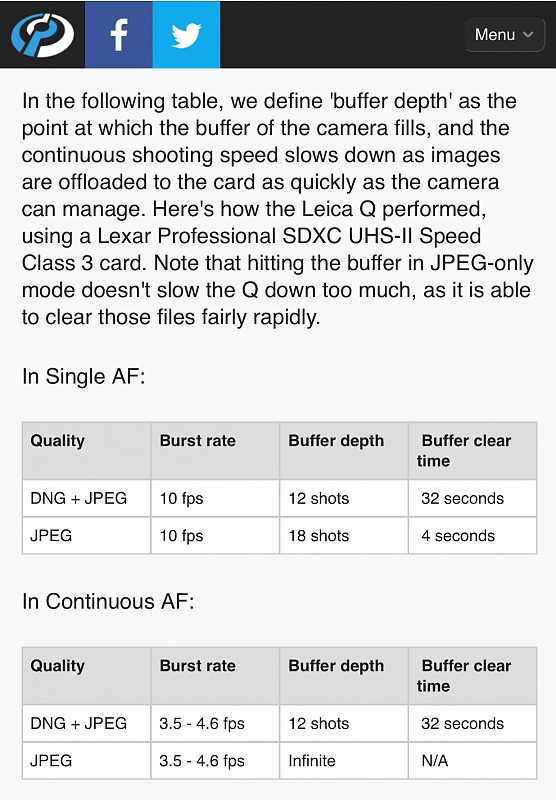

DPreview a fait un test du buffer du Q. Qui a bien de la RAM ;-)
Son problème c’est la taille du DNG non compressé + jpeg = 50Mo. Le DNG seul (44Mo) ne changerait pas grand chose. Au mieux on passerait à 13 images au lieu de 12...
Le buffer est de 12x 50Mo = 600Mo. Le Q doit donc avoir 1Go de RAM. Comme le M 240. Les 400Mo restant servant au système d’exploitation du Maestro II.
Et si on pense que 32 secondes pour vider son buffer de 600Mo semble long. Et bien pas du tout. C’est juste la vitesse d’écriture maximum des meilleures carte SD UHS 1 classe 10 soit un peu moins de 19Mo/sec. Et oui une carte SD est très lente.
Il faut une UHS II pour plus de vitesse, mais le Q n’est pas compatible.
La RAM du Q semble encaisser 500Mo/sec en écriture sans problème. Ce qui prouve qu’il s’agit bien de RAM.

Je ne peux pas te contredire.
Je dirais seulement qu’il faut être précis sur les termes utilisés. Par ailleurs toutes les doc émanant de Leica ou de divers sites ayant testé le Q mentionnent que le Q n’a pas de mémoire comme un M ou SL par exemple.
Cela dit tu as également raison en disant que le Q bufferise avant d’ecrire la carte SD. Mais il ne bufferise pas dans une RAM à proprement parler mais dans une mémoire interne au processeur qui lui burste cette mémoire directement sur carte SD sans passer par un cache comme le font beaucoup d’appareils numériques et comme le font tous les ordinateurs.
C’est pourquoi on peut dire que le Q n’est pas franchement optimisé en I/O. Ce qui explique la nécessité de cartes SD ultra rapides en I/O pour encaisser l’ecriture des DNG surtout en mode rafale.

En fait Gilles. Les docs de Leica ne sont pas précises du tout. Leica parle de RAM pour les typ 240. Car il y a deux versions :
1Go de RAM : M 240, M 262 & M-D 262
2Go de RAM : M-P 240 & M Monochrom 246
Le SL est un modèle pro, ils veulent savoir.
Le Q est un modèle prosumer. Ils n’ont pas besoin de savoir. Un peu comme chez Apple ou Bose.

Et si on regarde les performances du SL avec ses 2Go de RAM. On reste cohérent. Un buffer du 30 DNG + jpeg soit 1,5 Go. On doit avoir 512Mo pour le système d’exploitation du maestro II du SL. Un peu comme le Q (600Mo + 400Mo)
