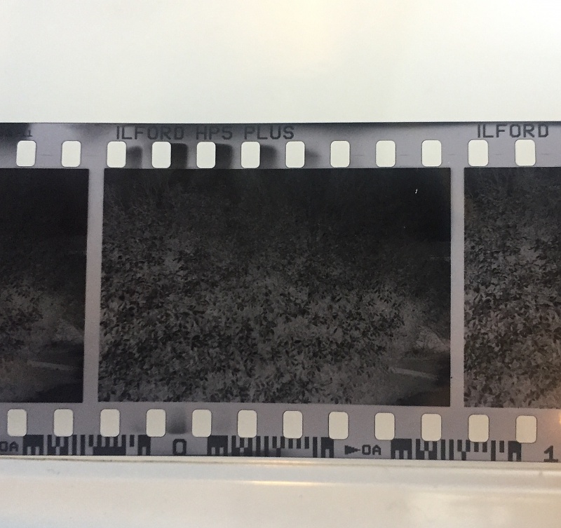

Je suis nouveau sur le forum, je viens vers vous à propos d’un problème rencontré avec mon R6.2. Je constate un décalage de l’image sur le négatif, prononcé sur la partie supérieure. Cela se traduit parfois par une sorte de bavure si le négatif est légèrement surexposé.
Je n’ai pas de connaissances techniques.
L’un ou l’une d’entre-vous aurait une explication ?
Merci d’avance.

Pour tenter une explication, il faudrait voir le négatif en question.
Messages : 10783
Bonjour Yaoul,
avec une photo du problème ou scan de négatif, je pense que ce sera plus facile de vous répondre.
Je possède un R6, c'est un excellent appareil que j'utilise régulièrement.

Qu'appelez-vous "décalage de l'image" ???
Un document serait, effectivement, le bienvenu.

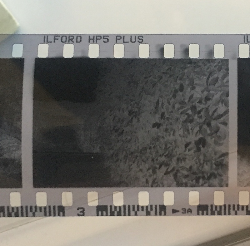

Je partage sur la page les exemples d'images de la bande de lecture.
En observant l'image (que j'ai sans le vouloir envoyé plusieurs fois, pardonnez-moi), on remarque la partie haute au raz des perforations, la bavure est ici bien visible.
Merci de vos retours et explications

Il n'y a pas de décalage. Cela ressemble plutôt à une fuite de lumière. Il faut certainement changer les joints.

J’ai aussi pensé à une fuite de lumière mais la différence de marge entre l'image et le guide m’interpelle...
Messages : 21328
Le débordement observé correspond aussi à une forte sur-exposition locale, ce qui n'a rien de très anormal en argentique, par diffusion, l'étanchéité restant relative.
Il faut probablement revoir le presse-film.
Cela dit, que donne l'image elle-même, tirée ou scannée ???

Il me semble qu'en cas de surexposition, la bavure devrait se trouver à l'endroit le plus foncé du cliché, et ce n'est pas le cas.
