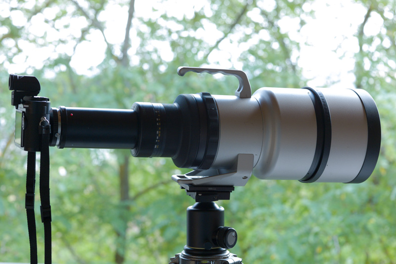

Messages : 15676
Le M peut perdre en compacité.
800 mm sur Leica M - :iboitier: R9 :iobj: Macro-Elmarit 60 :icapteur: DMR
MarcF44
Depuis le 23 mars 2010
