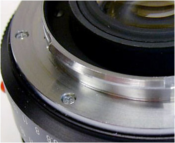

Il s'agit d'une optique avec la seule came R mais avec ou sans ROM ? Les optiques avec ROM, comme indiquées sur cette page, ont une marche d'escalier sur leur baïonnette (empêchant le montage sur un Leicaflex). Si l'optique n'a pas de contacts ROM, je ne m'explique pas le phénomène.
Notez que sur un soufflet plus récent (BR-2), on monte sans problème une optique avec ROM à condition de monter d'abord le soufflet sur le boîtier puis l'optique sur le soufflet.

Mon summicron R de 50 à une came R ne se monte pas sur le soufflet de Bernard.
De la même façon que ce même objectif ne se monte pas dans un leicaflex SL.
Pour éviter ce montage, Leica a modifié 2 ailettes de la baio femelle (sur le boitier ou sur le soufflet) : elles sont plus courtes sur mon R5 p.ex. que sur le soufflet.

sur le flex la baïo du haut fait environ 20 mm
sur le R4 elle fait ...18
celle du bas est plus longue sur le R4 ( +3,5mm ) que sur le flex
sur le côté ( ou il y a le bouton de déblocage ) ça reste inchangé !
ce soir je m'endormirai un peu moins c... ( mais il y a encore du boulot :lol: )
donc pas de soucis pour le 100 macro 3 cames !
Les optiques dites "R only" ont la même forme de baïonnette que les optiques avec ROM, ceci dès l'apparition de la came R. Leitz, à l'époque, a probablement souhaité, vendant ces optiques un came moins cher que les modèles 3 cames, restreindre l'usage en empêchant le montage sur les Leicaflex, et sur tous les accessoires plus anciens que l'apparition de la came R en 1976.

Effectivement, ont trouve la même marche d'escalier sur la face d'appui sur les premières optiques "R only" à une seule came que sur les optiques avec ROM, par contre faire très attention car une optique dont la ROM à été ajoutée ultérieurement et qui n'aurait pas cette nouvelle bayonette se monterait sur le leicaflex au risque d'endomager les contact ROM.

Lorsqu'on fait monter une ROM par Leica, ils changent aussi la baïonnette ! Donc pas de risque (ou alors, il aurait eu des erreurs à Solms, mais ce serait étonnant ?)
Voir :
à droite : optique modifiée par Solms pour montage d'une ROM, avec la nouvelle baïonnette empêchant le montage sur les Leicaflex.
