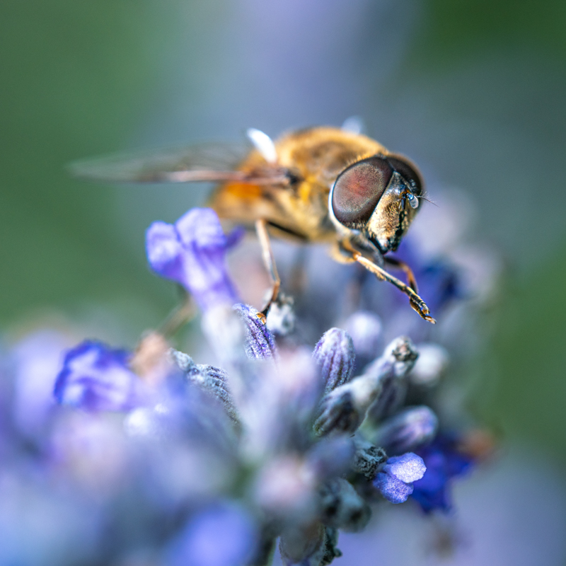

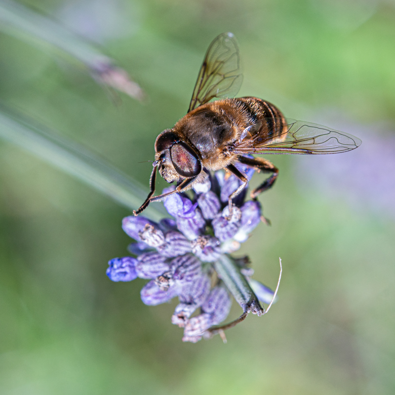

Deux images prises avec le Laowa 100 f2/8 2:1 cet été à main levée sans flash
:iboitier: SONY ILCE-7RM2 :iobj: DT 100mm F0 SAM
