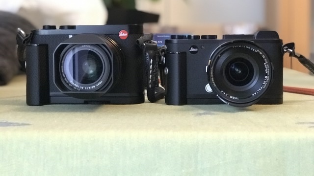

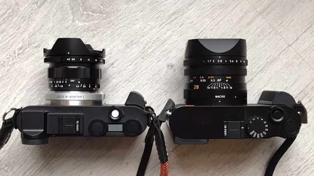

Voilà à quoi ressemble le 15mm VM III sur le CL avec le Q2 comme référence
