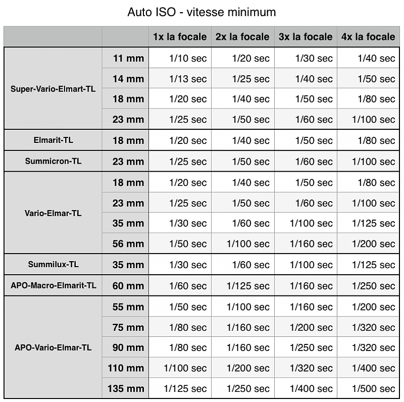

    tableau vitesse minimum en Auto ISO

A l'usage je navigue entre 3x et 4x la focale selon l'optique. Avec une grosse préférence pour le x4.
11-23mm = x4
2,8/18mm = x4
2/23mm = x4
1,4/35mm = x3
2,8/60mm = x3 en extérieur, x4 en portrait et 1/500ème mini en macro main levée
55-135mm = x4
Pour info le Q est réglé en permanence sur stabilisation optique OFF et 1/125ème minimum. J'ignore pourquoi, mais 1/60ème minimum occasionne des photos floues et 1/90ème n'est pas une option disponible.

Je me réjouis de constater que "je ne sucre pas encore les fraises" car j'arrive à descendre les vitesses un peu plus bas avec le 18-56 :ravi: :ravi:

Oui tant mieux, mais je préfère augmenter les ISO et avoir la certitude qu'il n'y aura pas de flou de bougé (de ma part et de la part du sujet !) Car en dessous de 1/60ème, le risque d'avoir un flou de bougé de la personne photographiée devient très important.
En théorie avec une personne statique 1/30ème est la limite basse absolue. Mais bon avec les enfants 1/100ème n'est pas du tout du luxe.
Je pense que le réglage 1x la focale est à proscrire et celle à 2x est à utiliser pour les sujets statiques sans avoir pris de café avant.
