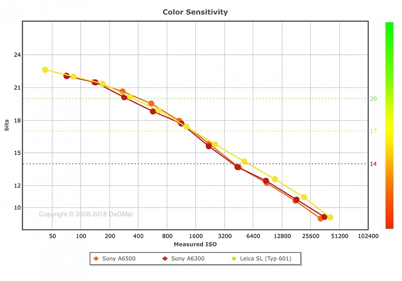

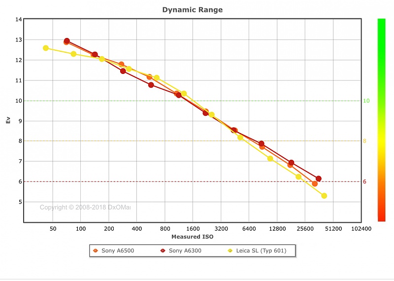

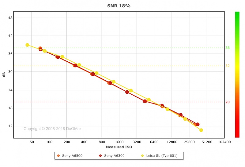

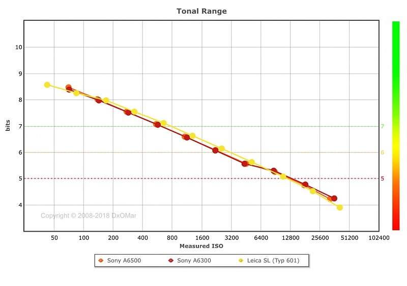

On a pas encore les tests de DXO sur le CL. Mais tous les autres tests dont photons to photos, montrent que le comportement de son capteur est identique aux Sony A6300 A6500

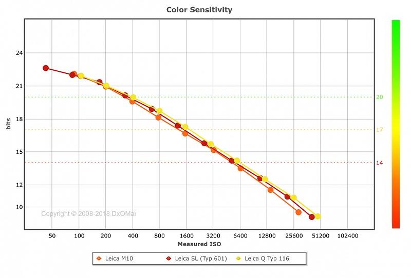

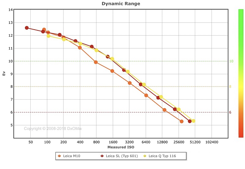

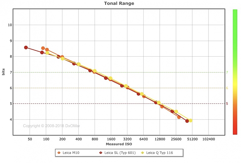

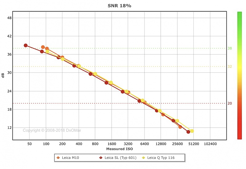

Tous les Leica 24x36 récents ensemble :
Le SL face aux A6300 A6500

Le M10 se retrouve moins bien place et le Q fait aussi bien que le SL (normal c’est le même capteur)
La différence entre DXO et Photonstophotos, c’est que le labo français mesure selon les ISO réellement mesuré et non arbitrairement choisi par le constructeur.
Le M10 sous expose de 1/3 IL
Pentax 17 - ME Super - K-3 III Monochrome - GR III Street - GR IIIx Urban - Q2
