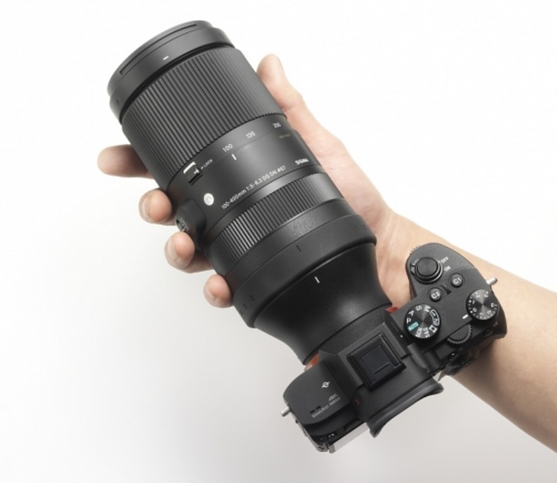

En tout cas, tout est officiel. Les 4 optiques Contemporary sortiront en L-mount le mois prochain : DG DN OS 100-400 f/5-6,3 et le trio DC DN 16-30-56 f/1,4
Ainsi que les 2 TL 1,4x et 2x. Et même un hub USB pour L-mount, histoire de personnaliser ses optiques Sigma aux petits oignons.
On peut avoir du 150-600mm dans 1,1kg avec le CL. Par contre c'est un peu sombre à f/5-6,3

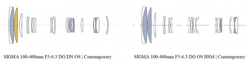

Ça y est !! je viens d'avoir la réponse de SIGMA qui confirme tout à fait ce que tu as écrit concernant le "secret" la voici :
"Cher monsieur,
J'attendais avec impatience de pouvoir vous répondre, puisque j'avais déjà l'information au moment où nous avons reçu votre mail... mais c'est désormais officiel et je peux vous livrer l'information : les objectifs DC DN ont été annoncés en monture L-Mount officiellement hier ! C'est donc précommandable chez votre revendeur, pour une livraison d'ici mi-juillet !
https://phototrend.fr/2020/06/sigma-zoo ... rtisseurs/
Bien cordialement,
Service Clientèle
SIGMA France"

Très intéressant merci.
On constate qu’il y a pas mal de différence entre la version reflex et la nouvelle version hybride.

Je rassure tout le monde. Le tirage optique sera toujours le même pour les optiques Sigma. Quelque soit la monture. Pas de tolérance. C’est impossible.
Elles sont juste conçues pour le plus petit dénominateur commun : la monture ayant le tirage le plus long & celle ayant le diamètre le plus petit.
Ensuite Sigma ne fait que changer le bas du fût avec la monture idoine et la longueur idéale. Et programmer la carte logique pour pouvoir communiquer avec les boîtiers utilisant cette monture.
Pour résumer le bas du fût sert d’adapteur permanent. Permettant ainsi au centre optique de rester à la position par rapport au capteur. Et ce quel que soit la monture. Ainsi les Sigma DN pour hybride sont donc conçus pour les Sony E d’abord. Car c’est la monture qui impose toutes les contraintes.
Tout comme leurs optiques HSM pour reflex ont été conçus pour Nikon F et Pentax K (les montures ayant toutes les contraintes)
