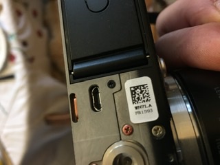

A quoi sert ce mini usb sous la semelle (a condition de la déposer) du
leica CL ?
Est ce pour l’alimenter ? Ou décharger la carte mémoire ?
Comment se fait il qu elle soit cachée ?
Bonne soirée

Sincèrement, aucune idée prouvée mais n'est-ce pas là une connectique réservée au service technique Leica pour tester, corriger l'appareil en cas de dysfonctionnement ?? Il n'en est fait aucune mention dans le mode d'emploi.

C est bizarre je vais essayer de le connecter à un port usb pour voir

test fait :
"mémoire externe connectée USB" inscrit sur l'écran et on peut importer ou voir toutes les photos de la carte SD ou de la mémoire interne
dommage que Leica n'ait pas prévu une fente sur la semelle pour utiliser cette option qui n'obligerait pas à enlever la carte SD pour la vider

C’est un port diagnostic pour la carte mère. Étant USB il supporte des fonctions aussi basiques que la lecture de la carte SD.
Mais c’est la SAV qui en a réellement besoin.

Intéressant ce port USB effectivement.
Reste à connaître son débit ... pour vider la carte SD !
Selon vous est-ce du USB 2 ou 3 ?

oui peut être mais il suffisait d'une fente sur la semelle et çà rendait bien service aux utilisateurs ...

Je pense que Leica, voudrait que tu achètes le TL2 pour ça. ;-)
Sincèrement je n’ai jamais utilisé les ports USB pour décharger des photos en 18 ans de photo numérique.
Bien plus rapide, fiable et pratique de sortir sa carte et l’insérer dans un lecteur de carte. Intégré de préférence.
Car les appareils photos sont assez mauvais en mode lecteur de carte. Et pire, on utilise de la batterie ! Et on monopolise l’appareil pour une tâche assez ingrate.

Le problème de brancher une prise USB directement sur un boîtier est qu’en cas de problème électrique, électronique ou mécanique sur la prise c’est tout le boîtier qui est affecté et potentiellement endommagé.
Alors que ce risque existe beaucoup moins avec la manipulation d’une carte mémoire, je n’ai pas connaissance de tels problèmes avec des boîtiers Leica au moins.
De plus sur le CL le logement de la carte mémoire est très facilement accessible y compris si le boîtier est équipé du demi-étui Leica et comme il faut assez souvent changer de batterie...
