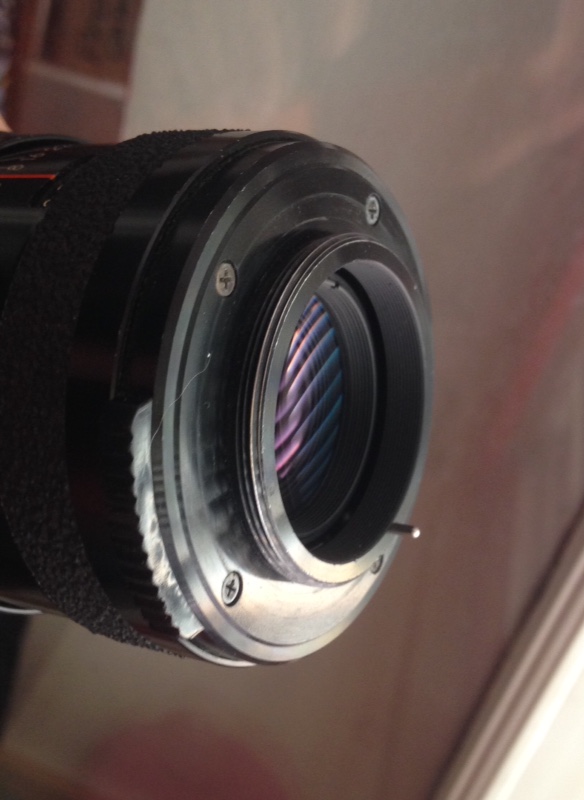

Cornetto
Messages : 27
Depuis le 2 déc 2016
Vous avez certainement raison. Le mien a dû être bricolé parce qu'il est bel et bien à vis. Et la transformation est très propre, on ne voit rien du tout...
Il me faudrait donc une bague R vers m39, j'imagine.

Cornetto
    Re: Bague d'adaptation
Messages : 27
Tant pis pour la bague...
En revanche, j'ai bien l'impression que la vis est sa monture d'origine. C'est cet objectif mais en 300mm.
https://www.ebay.com/itm/TAMRON-F-1-3-5 ... m570.l1313
