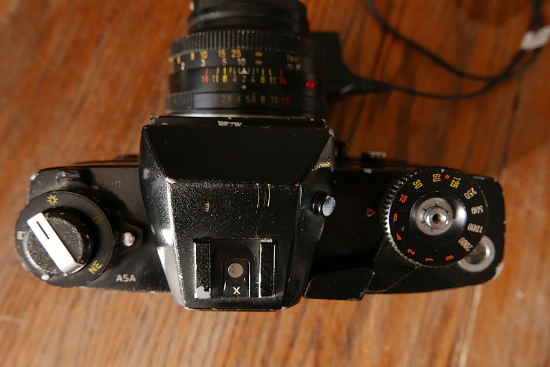

Ça fait un moment que je cherche à acheter un SL2 mais je les trouve un peu chers, n'étant pas sûr à 100 % qu'il me convienne; je suis "nouveau" en R depuis l'acquisition d'un Elmarit 60 mm que j'affectionne particulièrement. Pour info, j'ai des Canon; j'ai eu un peu de tout, j'aime particulièrement le New F1 mais son électronique n'est pas fiable ( j'en suis à mon troisième )et le 60 ne va pas dessus !!! :wink: ...
J'ai un peu de mal à m'habituer à l'obturateur des Leica R, c'est pourquoi j'aimerais essayer un SL2.
Que pensez-vous de celui-ci ? Je n'en avais jamais vu ainsi, avec les chiffres de différentes couleurs. Est-ce normal ? Je trouve ça un peu bizarre ... Son numero de série le situe pourtant bien, de 1974. Avis aux connaisseurs ... Merci.

Très probablement les chiffres du barillet ont-ils été repeints.
Je le trouve surtout en très mauvais état.
Il faut qu'il ait pas mal souffert pour que le capot anodisé noir très résistant soit ainsi marqué.
Je déconseille cet achat, car le mécanisme de couplage de la cellule et des indications dans le viseur est complexe et relativement fragile, comme dans le M5 contemporain. Il risque d'avoir besoin d'un important travail en atelier et le démontage de ces boîtiers est long et coûteux. Peu d'ateliers savent le faire.

OK, ce n'est pas d'origine ... Je comprends mieux. Merci
Je sais que son état est "repoussant". Mais je vais m'assurer de son bon fonctionnement.
Je ne sais pas si je le trouve "sexy", mais pourquoi pas. Son prix est très raisonnable, autour de 160 euros avec le 50 mm. Boîtier seul, j'aurais hésité, mais là, je vais sans doute prendre le risque, je vais discuter avec le vendeur ...

Alors il faut au moins le tester et vérifier que la cellule travaille correctement, même un peu décalée.
Le simple étalonnage de la cellule n'est pas compliqué à faire.
Il faut aussi vérifier qu'aux 1/1000e et 1/2000e l'obturateur s'ouvre bien intégralement. Et que la minuterie des vitesses lentes fonctionne bien. Comme pour tout appareil mécanique un peu ancien et semblant avoir beaucoup travaillé.
160 euros n'est en effet pas cher si c'est fonctionnel.

Ne pas oublier d'enlever l'optique pour bien la vérifier.

J'ai fini par le voir ... Il était bien "tout pourri" :) Les vitesses lentes ne fonctionnaient pas, on n'y voyait rien dans le viseur ... Je ne suis pas allé plus loin. Dommage.
