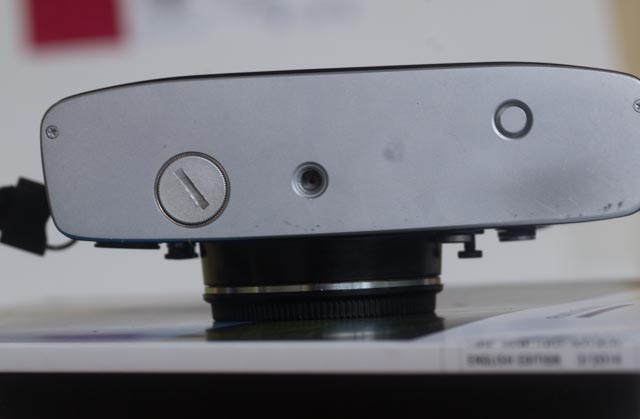

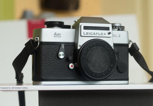

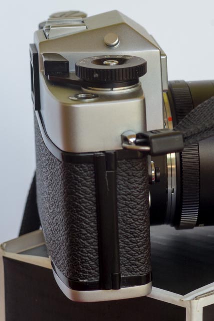

Bonjour les Amis .
Je vais peut être me séparer de mon leicaflex SL2 ,( j’hésite , me tate ...) mais avant je voudrai le présenter en bel état . je souhaiterai donc un boitier HS pour récupérer le dos , début de fissure au niveau de la charnière et éventuellement la semelle ,légèrement marquée that is question : leicaflex standard , SL , SL2 , ces pièces sont il adaptables sur le SL2 ? avant de poster une annonce ds recherche
Des photos
Merci de vos retours , et amitiés summiluxiennes .

Non, cela n'est pas possible ; le volume arrière du Leicaflex SL2 est différent de celui des autres Leicaflex, ainsi que le système de verrouillage du dos, et ni la semelle ni le dos ne sont interchangeables.
Actuellement sur eBay, ceci est une semelle de SL2 bien que cela ne soit pas mentionné sur l'annonce.
En revanche, ce dos n'est malheureusement pas un dos de SL2 (il est plus courbe et le verrouillage n'est pas le même. Ce doit être un dos de SL.

Merci Coignet pour ces précisions , clair net , et sans bavures , merci également pour les liens . Je contacte le vendeur pour la semelle . Le N° de serie sera pas le même et il en sera tenu compte , si un summiluxien a un SL2 HS ...

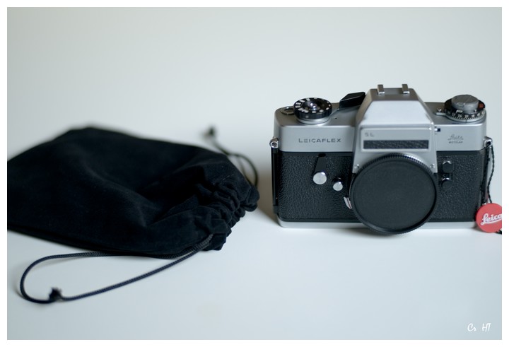

et pour vous mettre en appétit , voici une photo de son retour de Solms , remis à neuf !
les 2 barrettes changées , microprismes changés ... graissage etc.....
vous avez dit plus de pièces détachées après 40 ans ?
Henry

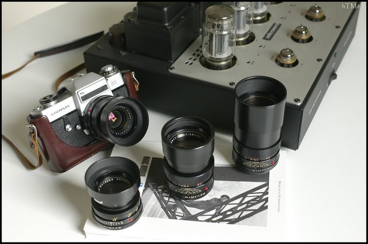

Victor, SL ou SL2 je pense que ce sont de bons appareils , à ta place , moi je garderai ce SL2 ...
Haute fidélité son = haute fidélité Image comme ce SL
SL monté avec un Summicron 50mm + Optiques 35mm, 90mm et 135 mm
