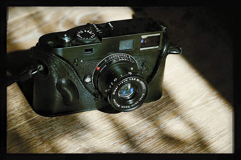

Bonjour!!!!
Il arrive bientôt à la maison...
Tout laqué de noir tout discret, finition MP
viseur 0,72 et automatique :)
je ne tiens plus en place...

Belle machine! Neuve à la carte ou trouvée d'occasion?
bonsoir Fabien, neuf à la carte... pour la vie ;) autant se faire plaisir!

Le M7 est vraiment un super boîtier, et alors dans cette configuration...enjoy!!

J'ai le même en chrome noir. Une petite merveille !
Moi aussi au revêtement près (vulcanite). Même commentaire :content-anim:

franchement j'hésitais avec un monochrome aussi.... mais la passion l'emporte toujours! du coup l'attente est longue.... très longue... mais le m8 sera se montrer digne en attendant la bête!
