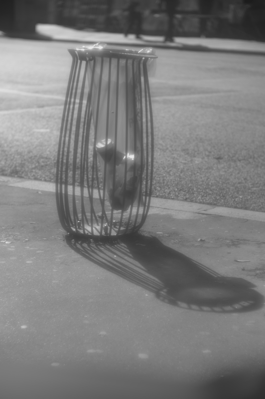

une série + "street"
Messages : 21328
Un faible pour la 5 :wink:

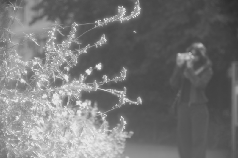

série du WE

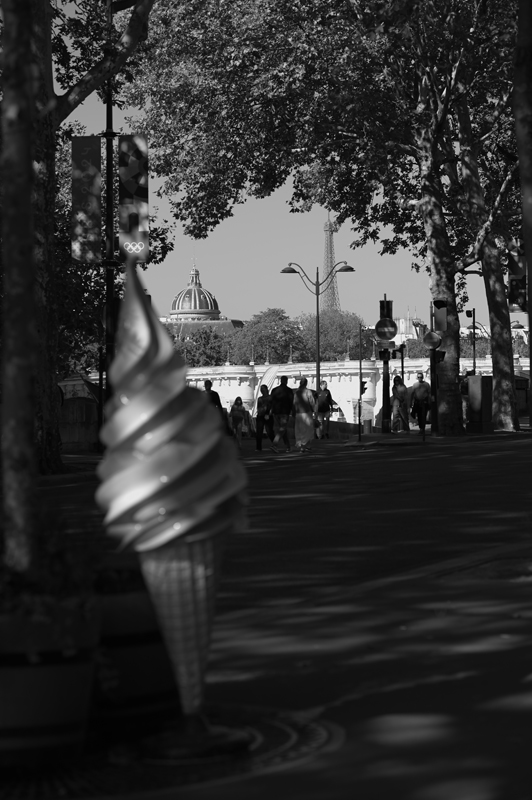

GUIRAUD a écrit :
finalement ce Thambar a l'air de bien fonctionner en très forte lumière, sinon (voir vos autres photos postées ci et là), le velouté, pour ne pas dire flou, prend vite le dessus, non ?

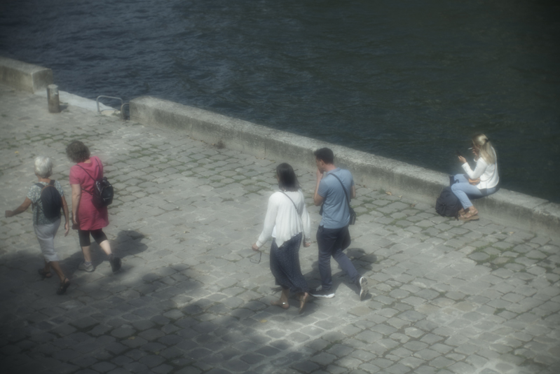

ce Thambar de 1934 n'est pas traité anti-reflet. Ici, il est utilisé à la PO avec un filtre ND de 3 diaph. Les images, même par forte luminosité n'ont une étendue de valeur que sur 60% du disponible avec le MM1 (en gros, les noirs sont autour de la valeur 60 quand les hautes lumières sont à 220). Cela est du au flare et à l’aberration d'ouverture (de sphéricité) qui diffuse de la lumière dans les ombres. En cas de fort contre-jour, cette lumière "parasite" peut aller jusqu'à "recouvrir" le sujet
Bien-sûr, cela est difficilement anticipable, mais cela arrive assez facilement avec les sujets "fins" sur fond clair.
On joue donc avec deux "couleurs" : flare et aberration d'ouverture
S'ajoute une troisième "couleur" à la palette : le bokeh en bulle de savon
Le but du jeux est donc de trouver/traiter des sujets qui vont "aller" avec ces caractéristiques
un contre jour avec faire exploser le flare
un sujet à point clair sur fond sombre va exalter le bokeh (comme les fleurs ou la photographe ci-dessus)
sans tout cela, seul l'aberration d'ouverture s'exprime comme dans le cas du cornet de glace
Alors on peut "gérer" le flare comme dans la photo des deux femmes ou de l'anneau en jouant sur le contraste.
conclusion?
on ne peut pas dire que le velouté/flou prend le dessus car on prend un thambar pour cela et cela n'a pas de sens que d'espérer faire un photo nette avec.
Après, c'est une question d'esthétisme personnel du photographe par rapport au sujet et à son intention.

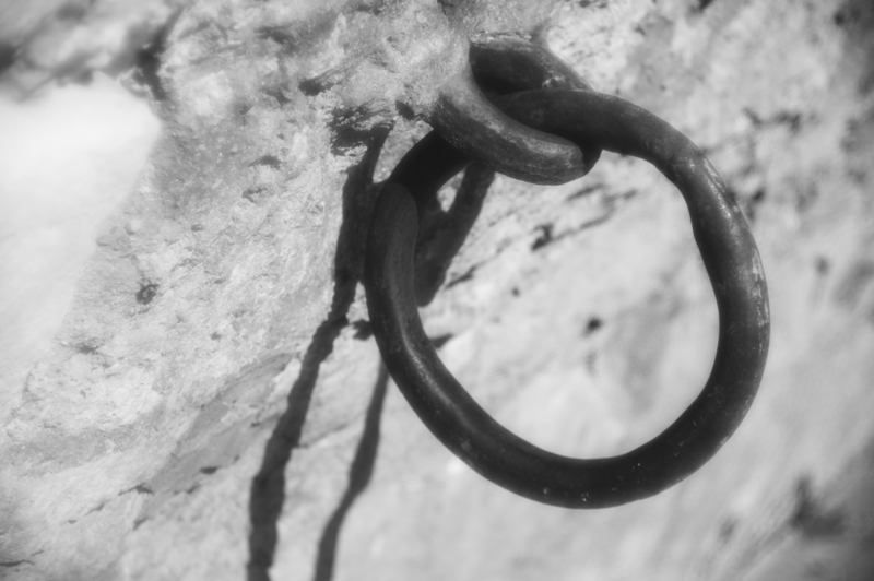

A mon avis, le risque avec ce genre d'objectif est de faire de l'effet pour "faire de l'effet" sans forcément que cela apporte quelque chose à l'expressivité du sujet photographié, ou bien alors c'est qu’avec vos yeux vous voyez naturellement flou, un peu comme Monet quand il avait sa cataracte... En tout cas, c'est ce que je ressens, et comme disait si bien Paul Gauguin : "Les effets, ça fait de l'effet". Alors, oui ça peut apporter (ou retirer) quelque chose dans une photographie. Par exemple sur certaines photos de fleurs ou de végétation, avec un bon éclairage, je trouve que c'est très bien, un peu comme une vision "impressionniste" ; par contre sur la photo de l'anneau dans le mur à Paris, je l’aurais plutôt vue très nette et détaillée sur la structure de l'anneau avec les autres plans flou, mais pas en "tout flou". De même pour les personnages avec les auréoles... Ce n’est que mon sentiment bien sûr.
