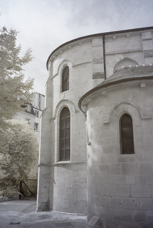

d'autres essais avec le M8 et un filtre IR720 (à la tombée de la nuit)
sans filtre IR720 et avec un BW486
en plein soleil
traitement:
M8
balance des blancs "auto"
capture:
ajuster 0 et 255 sur "blanc" et "noir"
CS2
mélange des couches "vert", puis monochrome "gris" (on peut bidouiller "rouge" et "bleu")

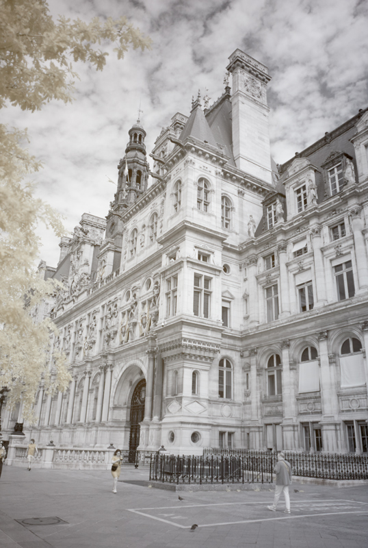

tests avec ZM25+BW092
différents traitements avec et sans passage monochrome
1 bdb auto sur gazon, désaturation CS2 -72% et teinte -8%
2 bdb auto sur gazon, désaturation CS2 -72% et teinte -8%
3 brute de capteur, tout traitement brouille la lisibilité du ciel
4 bdb 2100 et teinte -30, ajustage "0" "gris neutre" et "255", mélange de couches monochrome CS2
5 bdb 2100 et teinte -30, ajustage "0" "gris neutre" et "255", mélange de couches monochrome CS2
6 bdb 2100 et teinte -30, ajustage "0" "gris neutre" et "255", désaturation CS2 -72% et teinte -8%
7 bdb 2100 et teinte -30, ajustage "0" "gris neutre" et "255", mélange de couches monochrome CS2
8 bdb 2100 et teinte -30, ajustage "0" "gris neutre" et "255", mélange de couches monochrome CS2
9 bdb 2100 et teinte -30, ajustage "0" "gris neutre" et "255", mélange de couches monochrome CS2
10 bdb 2100 et teinte -30, ajustage "0" "gris neutre" et "255", mélange de couches monochrome CS2
M8+TV+IR720
11 bdb auto sur pierre blanche, désaturation CS2 -72% et teinte -8%
12 bdb auto sur pierre blanche, ajustage "0" "gris neutre" et "255", mélange de couches monochrome CS2
13 sans filtre
14 bdb 2100 et teinte -30, ajustage "0" "gris neutre" et "255", mélange de couches monochrome CS2
15 bdb 2100 et teinte -30, ajustage "0" "gris neutre" et "255", mélange de couches monochrome CS2
16 bdb 2100 et teinte -30, ajustage "0" "gris neutre" et "255", désaturation CS2 -72% et teinte -8%
17 pola + 6% saturation couleur, ajustage "0" "gris neutre" et "255"

J'aime énormément la 1. et la 2. On dirait qu'il a neigé, ca donne une toute autre allure au paysage.
En dehors du filtre infrarouge monté sur l'objo, petite curiosité, comment as-tu opéré ton post-traitement?
Messages : 11992
hello
j'ai édité le post pour y mettre les traitements:
bdb auto sur gazon: dans capture avec la pipette
désaturation CS2 -72% et teinte -8%: dans CS2 bdd "teinte et saturation", les curseurs vont de -100% à +100%
bdb 2100 et teinte -30: dans capture à balance des blanc, le but est de superposer le mieux possible les trois histogramme R, V et B. Le feuillage passe à un cyan léger et le ciel à un pourpre clair. BDB gère la superpositon de V et B, teinte (vers le vert) décale R
ajustage "0" "gris neutre" et "255": dans la fenêtre exposition "histogramme", après une éventuelle correction d'exposition, je joue avec les trois curseurs "noir" "gris" et "blanc". Le blanc joue sur la brillance de l'image, le gris sur la luminosité globale et le noir sur le "crisp" de l'image
mélange de couches monochrome CS2: dans CS2 donc, ici je n'ai pas eu à modifier les ratiaux RVB
pola: filtre polarisant :wink:
+ 6% saturation couleur, ajustage "0" "gris neutre" et "255" : dans capture dans "exposition"
conditions de prise de vue:
bdb auto (peut être mieux de faire çà en manuel)
filtre IR720 chinois pas cher et B+W092
optiques:
ZM25 Zeiss 25F2.8
TV CANON TV 50F0.95
mise au point: télémètre puis décalage sur repère IR

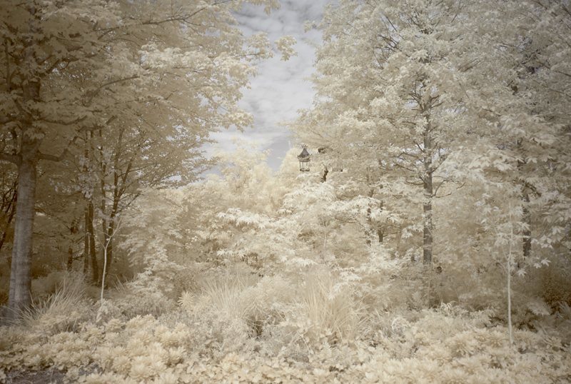

deux petite nouvelles images au canon + filtre IR720
:iboitier: Leica M8 :iobj: canon TV 50 f:0.95

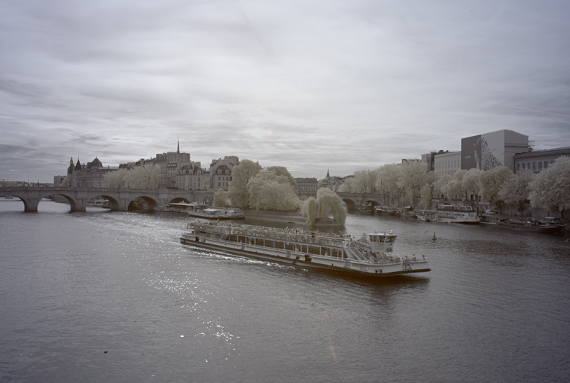

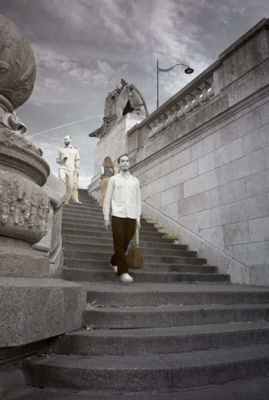

retour de la verdure et donc retour de la photo infrarouge...
ici, un traitement différent:
BDB en manuel autour de 2300K à la prise de vue
neutralisation du spectre sous capture one en superposant (globalement) les histogrammes bleu et rouge avec "Kelvin" et vert avec "tint"
ajustage du point noir et blanc
courbe en S (I/O 30/20 et 230/240)
sans passage monochrome ou déssaturation
18
19
20
21
22
23
24
25
26
27
28
29

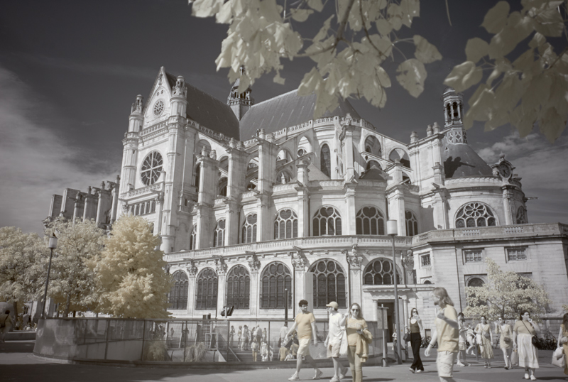

série du Week-End...
01: :iboitier: Leica M8 :iobj: Nikkor 50F1.4 S.C. ltm :ifilm: BW 92
02: :iboitier: Leica M8 :iobj: Nikkor 50F1.4 S.C. ltm :ifilm: BW 92
03: :iboitier: Leica M8 :iobj: Nikkor 50F1.4 S.C. ltm :ifilm: BW 92
04: :iboitier: Leica M8 :iobj: Nikkor 50F1.4 S.C. ltm :ifilm: BW 92
05: :iboitier: Leica M8 :iobj: Nikkor 50F1.4 S.C. ltm :ifilm: BW 92
06: :iboitier: Leica M8 :iobj: Nikkor 50F1.4 S.C. ltm :ifilm: BW 92
07: :iboitier: Leica M8 :iobj: Nikkor 50F1.4 S.C. ltm :ifilm: BW 92
08: :iboitier: Leica M8 :iobj: Nikkor 50F1.4 S.C. ltm :ifilm: BW 92
09: :iboitier: Leica M8 :iobj: Nikkor 50F1.4 S.C. ltm :ifilm: BW 92
10: :iboitier: Leica M8 :iobj: Nikkor 50F1.4 S.C. ltm :ifilm: BW 92
11: :iboitier: Leica M8 :iobj: Nikkor 50F1.4 S.C. ltm :ifilm: BW 92
