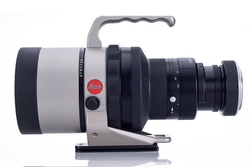

C'est possible de monter des Apo-Telyt-Modul-R sur un S, en modifiant les modules de mises au point. Voir ce fil. Mieux vaut à mon avis acheter un SL :wink:

Mille fois d’accord: aucun intérêt notable de le faire. Le SL est fait pour, à tout point de vue. Même si que « 24 Mpx » pour les puristes.
