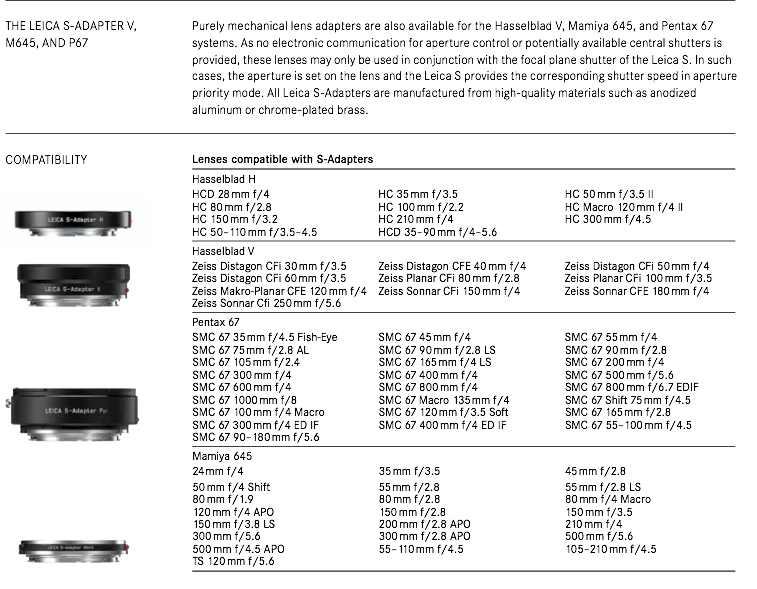

Issu de la brochure LEICA S si ça peut t'aider :

Les optiques Mamiya AF seront utilisables. Mécaniquement, elles devraient pouvoir se monter sur la bague et sur le boitier.
Par contre, utilisation uniquement à pleine ouverture .....
Pour completer le tableau proposé par Hugues, il faut rajouter toutes les optiques Contax 645 AF, pour lesquelles Leica a fait une bague qui permet de garder tous les automatismes (AF et commande du diaph)
Même ordre de prix que la bague H (soit celui d'un boitier Sony A7 :shock: )

Si je veux bénéficier dans un premier temps d'un objectif grand angle il faudra peut-être (un peu bizarre mais bon) que je troque mon 35mm AF contre un modèle Sekor manuel avec la bague de diaphragme. Ca me coûtera toujours moins cher qu'un modèle Leica. Le 80mm 1.9 est assez terrible je crois savoir.
daure
Messages : 991
Depuis le 16 juin 2009
Mantes la jolie
Un 35 manuel en version N, pas excellent dans les angles, mais compte tenu du coefficient, ça devrait pouvoir aller (soit +/- 28 mm en FF35 mm). Iln'y en a pas de vraiment très très bon dans cette focale en Mamiya.
Un 80 manuel 1.9, pour son rendu, disons particulier (soit +/- 55 mm en equivalent FF 35 mm)
Un 80 manuel 4.0 très très bon
Le 45 à éviter.
Sinon le zoom Elmarit 30-90 qui est pas mal. Mais le prix fait un peu mal.
Et un Summarit 70 qui n'est pas mal non plus et est trouvable facilement d'occasion sur la baie, compte tenu de l'arrivée des versions CS en neuf.
Parceque je pense que tu ne va pas apprécier beaucoup ton nouveau boitier si tu reste avec uniquement le 120, compte tenu et de la focale, et de l'ouverture et la limite assez basse du S2 en sensibilité (pour moi c'est 640 maxi pour les cas désespéré)

Dilemme : un 35 Contax 645 = +/- 1.250 sur la baie.
Un adaptateur Contax 645 ---> Leica s2 = +/- 1.500 neuf
Total = 2.750,00
Un Summarit S35 = 4.000/4.500

Dis daure, il y a une autre option qui aurait tendance à m'emballer : le 40 FLE de chez BLAD est une bombe atomique (je l'ai eu quand j'étais BLAD) et on peut mettre sur le Leica S2 une bague METABONES (pas trop chères).
Ca ferait un 32mm extrêmement bien corrigé sur le LEICA S2 pour environ 1300 E.
Qu'en dis-tu ????
daure
Messages : 991
Mantes la jolie
dielcoluma a écrit :
Tu as raison que ça fait cogiter. Mais, dis moi le contax il est AF ?
Oui, avec moteur de mise au point dans l'optique.
Condition indispensable pour garder l'AF avec le boitier S2.
(il n'y a pas de possibilté de transmission mécanique entre un moteur AF dans un boitier vers un objectif via une bague.
Du moins a ce que je sache. Je ne connais pas d'exemple.)
Qu'en dis-tu ????
C'est bien aussi.
Je n'aime pas trop divaguer sur les différences de "signatures" entre gammes optiques de différentes marques, mais il faut voir.
Après, tu peux aussi imaginer te séparer du 120 pour, avec la revente de ton système Mamiya, te recentrer sur des focales plus dans tes habitudes.
Je sais que, perso, le 120, il ne me sert pas beaucoup.
Il est très bon (comme sont aussi bons absolumment tout les 120 en moyen format), mais bon, un 100 mm équivalant FF 35, c'est trop ou pas assez pour moi.
D'autant que ce n'est pas un macro 1/1.
Un kit 30, 45 et 70 ne correspond mieux.
(mais là, c'est un budget...)
Au dessus, c'est les Mamiya ou Pentax qui prennent le relais. Pour des trucs plus calme, voire sur pied, ou la map manuelle n'et pas un problème.

Ce matin j'ai reçu par la Poste la bague Metabones pour monter les optiques Mamiya 645. Je fais quelques essais avec le 200mm APO (c'est le seul que je peux utiliser car c'est le seul à posséder une bague de diaphragme).

J'ai (avais) le 35mm, 70mm et 120mm
Les 3 optiques sont exceptionnelles
S'il n'y en a qu'une à avoir, c'est le 70mm équivalent 55mm en format 24x36.
En plus, c'est le plus léger et il a un filtre monté à demeure pour protéger la lentille frontale. Son prix est très abordable quand on compare avec certaines optiques M.
Neuf, il est dans les 3700 et 2 se sont vendus ici dans la rubrique occas comme neufs à 2200/2300 euros dont le mien.
J'utilisais aussi beaucoup le 35mm équivalent 28mm mais faut aimer cette focale et déjà beaucoup plus lourd comme le 120mm
Le 120mm, je m'en suis peu servi comme on se sert peu, à mon avis d'un 90mm sur M.
Sans vouloir me mettre à ta place, et sachant comme toi que cet investissement fait très mal, je me séparerais du 120mm et je chercherais un 70mm d'occasion.
Parce que, quand même, le mieux sur un S/S2, c'est d'utiliser les optiques LEICA.
Les bagues d'adaptation et autres optiques BLAD etc.. c'est juste marketing pour attirer les possesseurs de moyen format des autres marques en leur faisant croire qu'ils pourront utiliser leurs optiques d'autres marques ; bon, ça va marcher mais certainement moins bien qu'avec du tout LEICA. AMHA :content:
