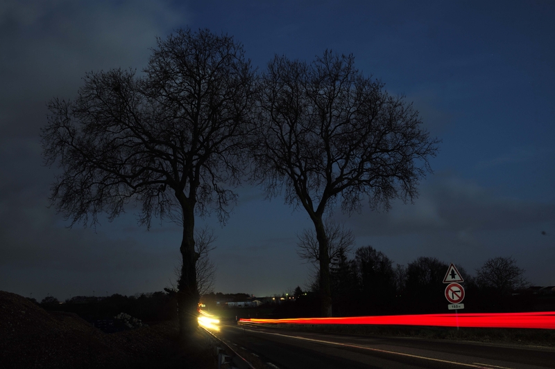

Quand absence de feux (blancs) de véhicule de face :
Ce qui correspond bien au ciel que j'observais.

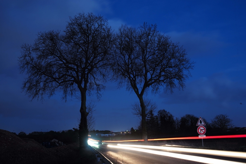

Juste après, avec les voitures de face :
Avec un magnifique ciel bleu profond, que j'ai découvert sur l'écran de l'ordinateur.

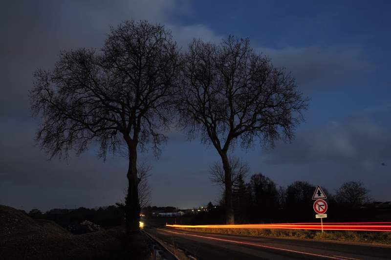

Quelques minutes après, quasiment pas de véhicule de face :
Le tout en moins de 15 minutes.
Facilement récupérable avec Photoshop, mais quand même.
J'ai l'impression que les lumières blanches des phares de voiture ont influencé le capteur. De fait, j'aurai dû fixer ma balance des blancs, et ne pas rester en auto. Correct ?
Fais-je la bonne analyse ?

je suis en accord avec ce commentaire , en éclairage arrière le boitier a fait son travail , mais quand les voitures se sont présentées de face c'est plus du tout la même chose sur l'apport de lumière , que ce soit en jpeg ou DNG le problème restera le même , mais le DNG apportera plus de latitude de correction .
regler la balance des blancs n'y fera rien , les phares ont trompé la cellule de l'appareil et pourri le ciel .
