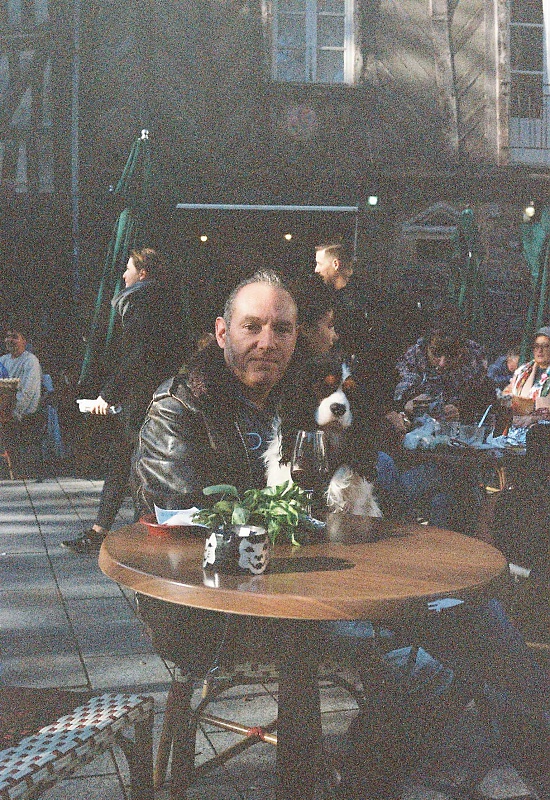

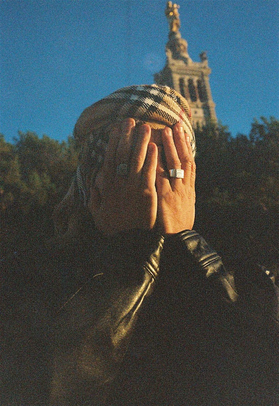

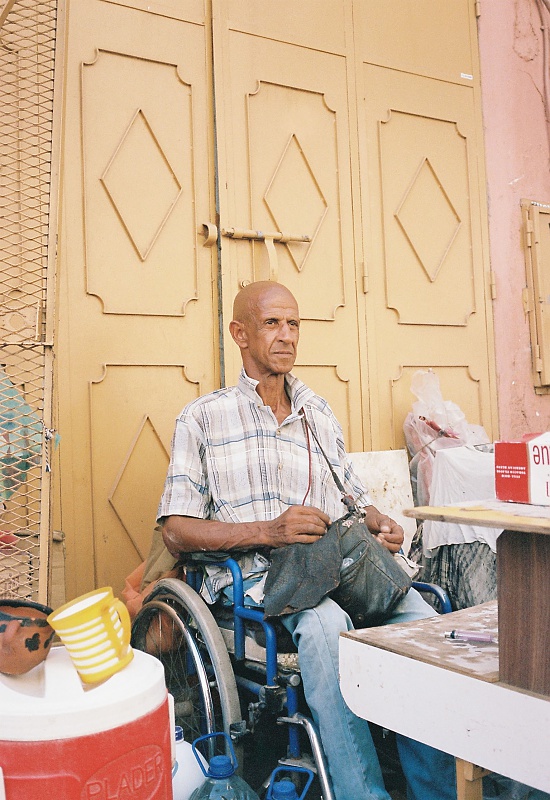

Je shoot avec un Leica M4-P au 35mm f2.5 (Voigtländer color-skopa) et sur mes dernières pellicules 800iso et 400iso (développées et numérisées par un labo photo), il y’a beaucoup de « grains » (?) sur la plupart des scans.
J’utilise un petit posemètre Doomo pour mesurer ma luminosité mais je pense que ne faisant pas la mesure assez près de mes sujets, celui-ci me donne une indication de la bonne exposition de l’image au global (comme si je voulais prendre un paysage). Bizarrement, les photos pour lesquelles mon posemètre était à 400 (alors que je shootais avec un pellicule 800iso) était les plus réussies…
Je ne me rappelle plus précisément de mon temps de pause ni à combien j’ouvrais mais je précise en dessous de chaque photo ce que je pense avoir shooté :
400 iso 1/60 f4
800 iso 1/1000 f8 ou 11
800 iso 1/500 f4
Seriez-vous me dire ce qui a péché et quelles seraient vos recommandations ? J'imagine que ceux sont mes réglages mais cela pourrait-il aussi venir de l'appareil, du développement ou du posemètre?

Le grain et l'exposition sont deux choses distinctes. Plus le film est sensible, plus le grain est visible. Le grain de tes photos à 800 me semble "normal" pour du 800. Si tu veux moins de grain, essaie du 200 ou du 100, où le grain est plus fin.
Tu as des conditions d'expo difficiles pour ces photos. La 1 est en contre-jour. La 2 me semble surexposée, mais difficile car gros contrastes entre la forte lumière et l'ombre.

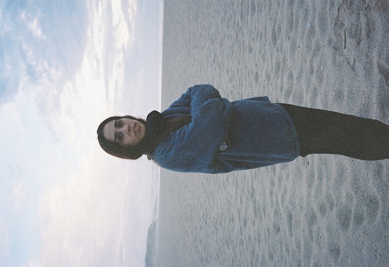

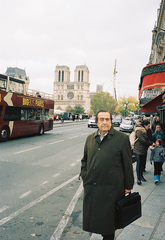

Cependant sur les 2 pellicules certaines photos sont bien exposées et ne présentent pas cet aspect granuleux et surexposé :
(Est-ce possible qu'elles aient été miraculeusement épargnés ?)
400iso
800iso

Les 3 photos sont sous-exposées. Par ailleurs, il y a petit artefact qu'on voit bien sur la 2 sous la fenêtre et sur la 3 au pied de la statue, ainsi qu'une bande sur la 3 au-dessus de la casquette, qui laisserait penser qu'il y a peut-être aussi un problème de développement.
Par contre, ça ne vient aucunement d'une éventuelle péremption de la pellicule (surtout d'un an !) ni des scans d'aéroport (le résultat serait tout autre).

La bande sur la 3eme photo est présente sur d'autres pellicules et viendrait de l'appareil, le volet d'ouverture d'obturateur ou quelque chose comme ça d'après un vendeur Leica à Paris.

Si c'est le labo qui scanne, la deux est clairement due à la tentative par le scan de rattrapage de la sous-exposition. Essayez de scanner par vous-même en manuel et vous n'obtiendrez pas mieux.
Par contre, le petit artefact dont je vous ai parlé ci-dessus n'est pas normal. Ce serait bien de savoir d'où il vient. Pour la bande sombre, OK... une petite révision s'impose peut-être.
