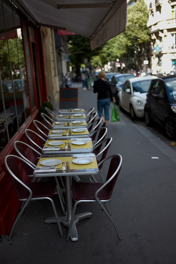

Il est de toute façon très difficile d'avoir un fond flou avec un 35mm hors photo rapprochée et fond (très) éloigné même sur du plein format (24*36) M. Jean-Marie Sépulchre l'avait déjà bien démontré dans un article dans le monde de la photo dans son article sur le 35 summilux leica Regardez surtout la photo de l'ensemble des tables et des chaises avec le personnage féminin dans le fond Je trouve cet article très explicite sur (le peu) l'intérêt d'une ouverture à f1.4 (hors problème de manque de lumière) en ce qui concerne le bokeh.. http://www.lemondedelaphoto.com/Les-def ... ,5008.html Cette photo est donc de M. Jean-Marie Sepulchre et a été réalisé à f1.4 avec un 35mm Summilux ![]() NAG3 Leica X Vario, Leica X2 |
Excellente démonstration NAG3 |

En effet en paysage comme là, une ouverture de F1.4 est inutile. Mais si tu mets un personnage debout au premier plan, alors l'ouverture de F1.4 prend tout son sens puisqu'il va parfaitement se détacher du fond par sa netteté. Le summilux 35 permet cela de manière admirable. Bref tout dépend de la photo qu'on veut faire. |
