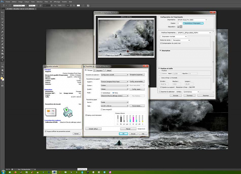

:oops: :oops: :oops: Mazette ! Je suis allé voir ce que tu me disais Tenmangu81, j'ai donc choisi dans le module d'impression "géré par l'imprimante" et du coup j'ai effectivement pu paramétrer un profil dans les boites de dialogue (cf. capture d'écran ci-dessous)
Avant, je choisissais toujours le profil dans le soft et donc je n'avais pas accès à cette option (cf. capture d'écran ci-dessous). Je ne savais même pas que c'était possible. Je ne m'étais pas vraiment posé la question et n'y avait pas réfléchi plus que ça. A la réflexion - oui ça demande un effort :ravi: - ça tombe sous le sens sinon l'option "géré par l'imprimante" n'en aurait pas... de sens :mad:
Et du coup, ça change quoi entre les 2 et c'est quoi la meilleure option, à votre avis, entre profil dans le soft ou profil via la boite de dialogue de l'imprimante ?
Pour moi, ça change beaucoup car, avec ma petite imprimante, je n'ai pas accès à des RIP, et si je laisse Capture One gérer l'impression, je n'obtiens pas le même résultat que celui affiché sur mon écran (calibré), alors que ça marche très bien lorsque je laisse gérer l'impression par le driver de l'imprimante, avec le bon profil.
Je n'ai d'ailleurs jamais compris d'où venait le problème chez Capture One (je ne suis pas le seul à l'avoir remarqué...). Probablement une question de moteur et/ou de gestion de la couleur.
Mais de toute façon, et comme dit plus haut, j'utilise plutôt Photoshop, plus souple et convivial, pour imprimer, et là c'est parfait.
