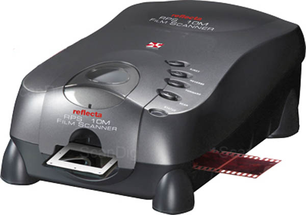

Scanner Reflecta RPS 10M
    Des caractéristique exceptionnelles...
J'ai trouvé peu de choses sur le forum à propos du scanner Reflecta RPS 10M dont le test se trouve ici
Une conclusion très positive dudit test :
Reflecta RPS 10M est actuellement le modèle de haut niveau dans le milieu de gamme des scanners de film. Avec son emménagement et transport de bande de film automatique ainsi que son zoom variable et automatique, il a des caractéristiques exceptionnelles que l'on trouve seulement chez les scanners de film Nikon.
Quelqu'un pourrait témoigner d'une expérience personnelle sur le long terme ?

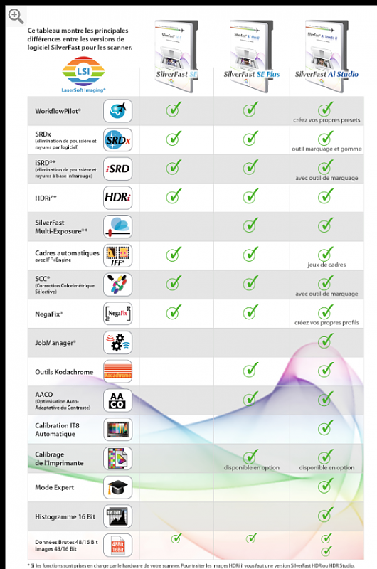

Je ne comprends pas bien pourquoi il est nécessaire d'avoir la version Studio de SilverFast pour réaliser le batch scanning...
SilverFast SE Plus est suffisant, non ?
Tu as sans doute raison.
Voici ce que j'ai lu :
Avec le JobManager, SilverFast Ai Studio contient aussi une possibilité confortable de traitement par lots.
Et oui. Mais le photographe est par définition patient et appliqué... :content-anim:

Il ne faut pas confondre traitement par lot (batch scanning) et multi-exposition.
Le premier permet de définir les négas à scanner, de lancer l'opération, et d'aller se préparer une blanquette de veau en attendant que ça se termine. Ce n'est disponible qu'avec AiStudio.
Le second est une technique du style HDR (plusieurs passes à expositions différentes), qui est utile pour certaines photos très contrastées où les ombres ou les hautes lumières sortiraient mal. J'ai expérimenté, c'est pas mal dans certains rares cas. Et c'est disponible dès la version SE Plus.
Effectivement.
Au début, j'avais confondu les deux.
Merci.
NB : est-il possible de préparer un boeuf bourguignon également...?

Pour SilverFast, je pense prendre la version SE.
Qu'as-tu comme scanner actuellement Bernard ?
De mon côté, j'ai un Epson V800. Je n'en suis pas mécontent... Mais je trouve que le niveau de détail est moyen, j'ai le sentiment que j'aurais bien mieux avec ce Reflecta en passant d'une résolution de 2400 dpi à 4800.
La version SE devrait suffire mais attention, je pense qu'avec cette version, tu ne peux pas traiter plusieurs images en continu (automatique). C'est en effet, si j'ai bien compris, l'outil JobManager qui le permet...
