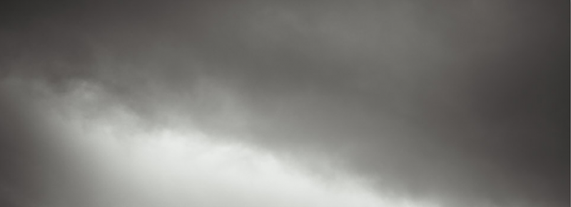

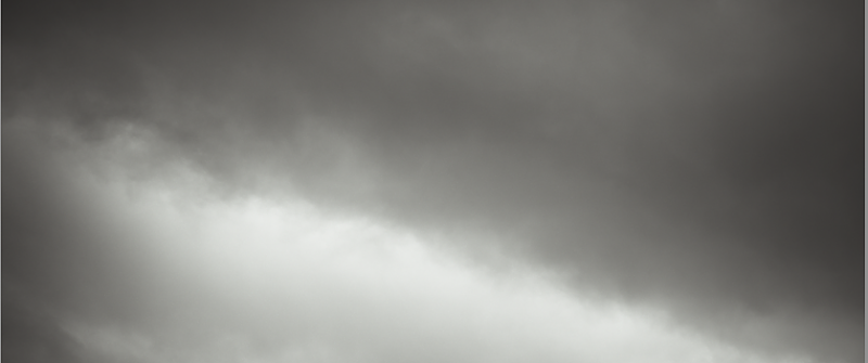

Je traite mes photos dans Lightroom (dernière version la 6) et une fois le passage en N&B (et autres réglages) j'aime appliquer un virage partiel à mes N&B (dans les ton chauds en générale) et c'est la que survient mon problème:
- Dans le module de développement pas de problème particulier avec le virage partiel
- Dans le module Bibliothèque, une fois le virage partiel appliqué, j'ai des marques roses disgracieuses qui apparaissent
- Lors de l'exportation des photos en Jpeg en sRVB, ces marques sont toujours présentes
Mon écran est un Eizo CS240 calibré par la sonde X rite (mais j'avais le problème aussi sur mon iMac) et l'espace de sortie sur mon Leica Q est Abobe 98. Du coup je ne sais pas quoi faire et quel mauvais paramètre pourrait être la cause de mon problème (problème lors de l'importation avec un paramètre, problème dans le choix du profil dans l'appareil photo, problème d'affichage des vignettes, problème d'espace colométrique)... Cela m'embête car ce virage partiel est pour moi un paramètre important pour le rendu final de mes photos.
Je vous mets ci dessous une copie d'écran issue du module Développement et une autre issue du module Bibliothèque (trace visible dans le coin à droite)
NB: Pendant que j'écrivais ce message, j'ai fait un test en exportant en Jpeg en Adobe98 et ces marques ne semblent pas présentes mais cela m'énerve de ne pas comprendre ce qu'il se passe...
MODULE DEVELOPPEMENT
MODULE BIBLIOTHEQUE

Ca pourrait être un souci d'espace de couleur, non ?
As-tu essayé d'exporter ta photo en Adobe98 pour voir ce que ça fait ? et si les traces roses sont toujours visibles sur le jpg.

Oui j'ai fait le test et les traces ne sont plus présentes, je dois continuer le test, en allant dans Photoshop et en testant "enregistrer pour le web" pour voir si le passage en sRVB me génére de nouveau ces marques.
Je ne comprends toujours pas cependant pourquoi j'ai ces marques dans LR et en sortie, surtout sur une fonction bien précise, le virage partiel. A moins qu'un autre paramètre lors de mon traitement comme le contraste ou un filtre radial vienne perturber ce virage. Je note également que ce problème se manifeste que sur des parties de ciel avec nuages sur mes photos.

De ce que j'ai compris travaillant dans un labo photo, l'affichage des miniatures dans le module Bibliothèque est moins précis que l'affichage dans le module développement, ceci explique peut-être cela.
Le test que tu pourrais faire, tu exportes ton image avec ton espace colorimétrique préféré et tu importes cette même image dans LR ou tout autre outil où on peut mesurer les couleurs et regarder les histogrammes.

Oui effectivement après plusieurs lectures, l'espace dans le module Développement est le Pro photo et dans le module Bibliothèque mélange entre sRVB et Adobe 98... La seule solution est de ne pas se préoccuper du rendu du module Bibliothèque et d'exporter si jpeg choisit en Adobe 98 (ou le problème n'est pas présent)... D'autant que j'ai cru comprendre que de plus en plus de navigateur arrivait à lire l'espace Adobe 98 (bien pensé à incorporer le profil dans la photo lors de l’enregistrement).
J'ai fait le test chez moi sur Safari et au boulot sur Explorer et bonne lecture du profil Adobe 98... Cela reste quand même inexplicable pour moi ce changement de ton entre les différents modules de lightroom... Je vais essayer de contacter le support Adobe...
