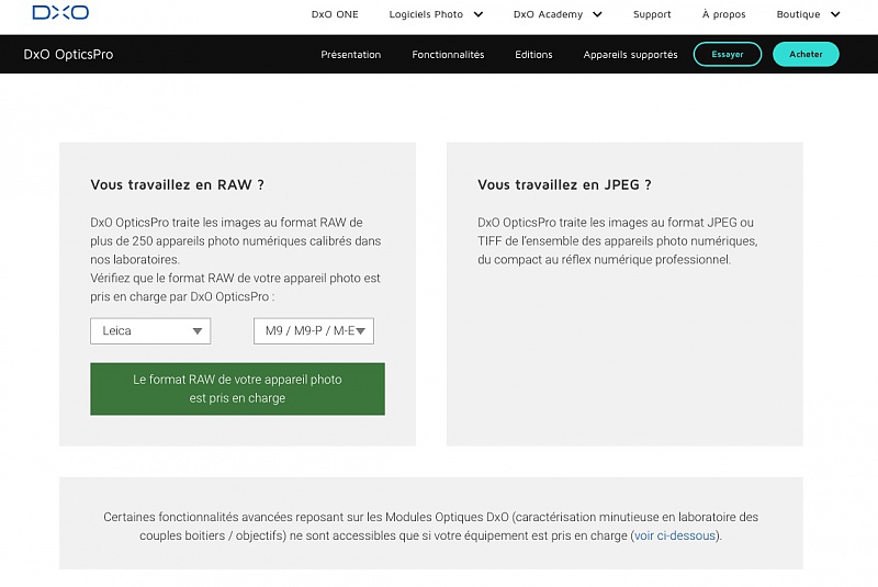

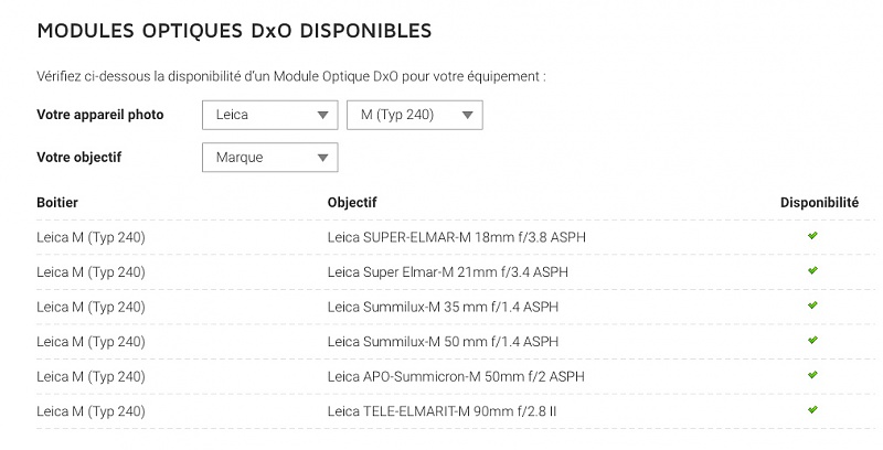

OUI y compris M, Q, SL mais pas les fichiers issus des capteurs X-Trans de Fujifilm
A noter que cette version n'est pas "up-gradable"...
    Modules Leica supportés.
Aussi pour M9, ME, MM...

Tu es sûr de toi pour les DNG?
Je crois que leur prise en charge nécessite la version 10.
Et de fait, cette version 9 gratuite ne voit pas les quelques DNG de M8 qui se trouvent sur mon DD.
Je vais vérifier...
Effectivement, j'ai peut-être été vite en besogne. Difficile de s'y retrouver dans les différentes versions de DXO. Mais il semble bien que les dng du M8 ne soient pas supportés par la version 9 contrairement au M9.

Je confirme DxO Pro 9 ne voit pas et n'ouvre pas les DNG de mon M8 !
