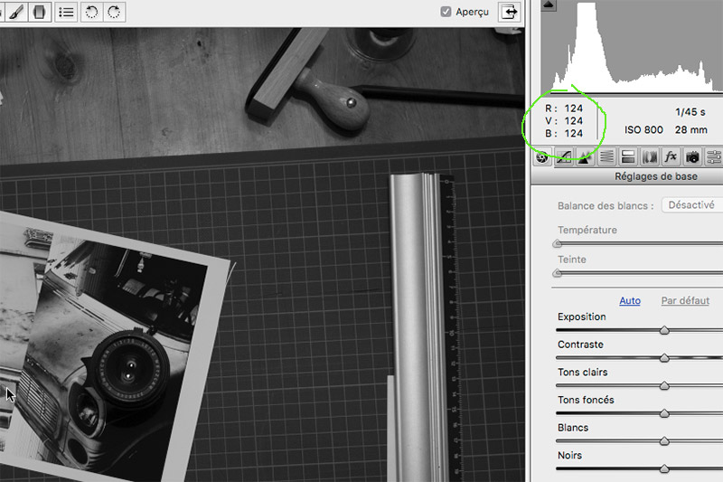

fabrice deutscher
Messages : 5331
Depuis le 2 juil 2009
Paris 3e
Désolé, Arnaud, mais les fichiers sortant du Monochrom sont en RVB, chaque couche étant identique.
En tous cas, l'export des DNG interprétés par Lightroom donne ce type de fichiers RVB,
et l'ouverture dans Camera Raw montre bien un fichier RVB aux canaux identiques.
Une des raisons probables est que Silver Efex -livré avec- ne sait pas travailler sur des fichiers en niveaux de gris.
