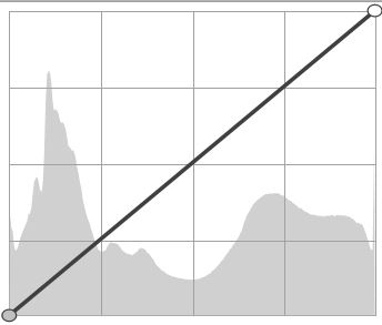

A mon avis, un négatif N&B destiné à être scanné devrait permettre d'avoir un histogramme tangeant (donc pas contigu) avec les bornes maximales, de façon à laisser un peu de marge pour peaufiner le contraste avec un logiciel de post-processing. Trop de modification de l'histogramme fait ressortir des aberrations, notamment au niveau du grain.

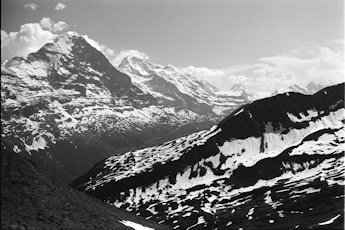

Le scan ci-dessous est un Tmax400 + filtre polarisant* développé à 21°C dans l'Xtol 1:1 à 21°C et scanné à 4000 ppi en 16 bits N&B avec un Coolscan 5000ED. La photo avec son histogramme est brut de scan avec aucune modification au niveau du logiciel de scan (Nikon Scan). Pour le tirage j'ai rajouté un micropoil de contraste avec PSPX7 juste pour avoir l'impression de faire quelque chose, mais le pic dans les sombres (à gauche) est resté nettement détaché de la saturation (sauf malheureusement un peu à la base), idem pour la patate dans les clairs.
* J'alterne avec un filtre jaune clair que je garde par défaut, quasiment jamais de jaune, rouge foncé, qui donnent un contraste un peu artificiel à mon goût.
Justement quand je regarde l'histogramme de ta belle photo je vois que les noirs et les blancs "tapent" sur les bords. C'est le logiciel qui a automatiquement choisi les deux extrêmes ou toi ?
Du coup j'ai l'impression que tu as déjà fait le choix de ton contraste général au scan, que tu as affiné ensuite au niveau micro.
Dans le cas de ton paysage, avec un filtre rouge par exemple tu aurais très bien pu faire un autre choix sur le ciel et les montagnes en arrière plan.
Je me trompe ou le résultat que tu aurais alors obtenu n'est pas reproduisible en post avec comme base ta photo sans filtre ?

"noirs et les blancs "tapent" sur les bords. C'est le logiciel qui a automatiquement choisi les deux extrêmes ou toi"
Ni moi, ni le logiciel, c'est un scan brut, c'est à dire que si tout avait été gris moyen, le scan aurait montré une patate au centre et rien vers les bords. C'est une illustration de ce que je suggère de rechercher, le contraste le plus tôt possible pour limiter le post-processing et ses artefacts. Dans cette photo j'avais cherché à rendre visible l'éloignement progressif des différents sommets avec un contraste maximum. Je m'étais mis à -1IL (f8 1/2000) par rapport à la cellule de mon F3 dirigé à peu près à mi distance, de façon à avoir la crête sur la droite très sombre sans être bouchée (agrandie elle ne l'est pas, ouf), et de la matière dans le lointain qui m'apparaissait quasiment blanc. En fait c'est exact que j'ai une peu de saturation des deux côtés, mais au tigage c'est suffisamment dispersé pour ne pas être gênant.
Je pense qu'avec un filtre rouge j'aurais perdu des détails dans les gris moyens, et il y en a (50mm 1.4 ZF2, ~20 Mpix). J'aurais eu un ciel plus sombre, mais les sommets se seraient moins détachés. En post-processing j'aurais pu intervenir sur des régions particulières, par exemple noircir le ciel, mais sauf exception, j'évite les maquillages, juste une intervention sur l'histogramme, si le sujet et le cadrage sont bons, à mon avis cela suffit.
