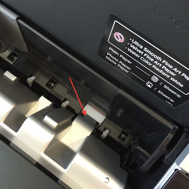

J'ai un peu butiné et je suis tombé sur une info dans Luminous Landscape renvoyant sur le site de Hahnemuhle.
Je n'ai rien trouvé, mais j'ai envoyé un mèl expliquant mon problème et j'ai reçu une réponse presque instantanée !
On m'a suggéré d'appeler un numéro et je suis tombé sur "All Pages" à Paris XV° que nous connaissons tous.
Pascal m'a patiemment écouté et fait quelques suggestions que je mettrai en application ce WE.
Sinon, il existe une feuille de nettoyage en format 10x15 qui coûte 3 € et qui permet de décrasser le galet d'entrainement que voici :
(Document Patrick Borie-Duclaud, TAOS)
J'ai eu une 3800 que j'ai largement mise à toutes les sauces et je n'ai jamais eu ce problème :exaspere:
Messages : 21307
Finalement, la pellicule pelucheuse qui s'était emparée du galet a bien voulu céder au chiffon imbibé d'un peu d'eau.
Il faut une bonne lampe, genre Maglite, et du doigté comme de la patience :smile:
