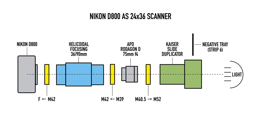

Bonjour, je commence à y voir plus clair et mes choix se dessinent... J,ai trouvé un APO Rodagon D 75mm f4 sur eBay :-)
Maintenant j'hésite entre un système à soufflet avec complément dupli (assez cher sur eBay) ou un tube allonge hélicoïdal 35-90mm avec les adaptateurs de fixation 39mm>42mm et 42mm > F, cette formule est assez économique et pratique à mon avis, la question qui me préoccupe est celle-ci :
Sachant que j'utiliserai un D800 full frame et un APO Rodagon D 75mm f4, quel sera...
A) le tirage nécessaire pour obtenir le ratio 1:1
B) la distance du négatif à dupliquer...
Experts et utilisateurs merci pour vos réponses éclairées.

Pour que vous compreniez mieux mon idée, voici un croquis de mon projet...
Commentaires et suggestions bienvenus...

le plus simple étant de trouver un PB-4/5/6 associé à un PS-4/5/6...
http://www.nicovandijk.net/macro.htm

pascal_meheut
Messages : 3623
Depuis le 9 fév 2005
Je suis loin de chez moi en ce moment sinon je pourrais te donner tout ça. Si tu as de la chance, JMS passera par là vu qu'il utilise D800 + Apo-Rodagon.

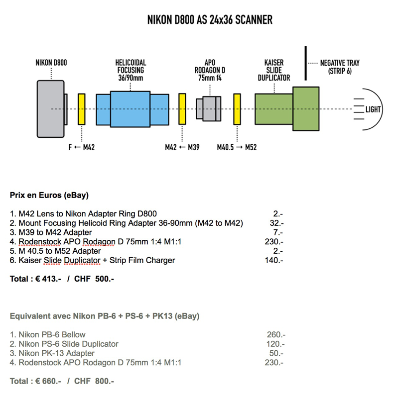

Oui Richard, bien sûr, mais même en occase le kit complet est coûteux et fragile...
Merci.

Richard
Messages : 11140
Depuis le 27 mai 2003
pour avoir posséder un ensemble PB-4/PS-4 je n'ai jamais constaté que ce matériel était fragile.
Bien au contraire, tout métal, usinage parfait en queue d'aronde, soufflets très épais donnant un sentiment de robustesse certain.

erem
Messages : 34
Depuis le 10 avr 2014
Neuvic (24) + Genève (CH)
Je ne faisais que relever certains commentaires glanés par-ci par-là, fissure du souflet, petits trous... pour ma part je n'en ai jamais possédé. Pour le D800 j'ai lu qu'il fallait une pièce supplémentaire pour le montage, du coup j'essaie de voir plus basic, plus pratique et surtout plus économique que le système Nikon. :exaspere:

Richard
Messages : 11140
avec ce montage je peux dire qu'en repro de dia les copies faisaient jeu égal avec les originaux avec en plus la possibilité de recadrer.
La monture Nikon étant tjs d'actualité je ne vois pas quelle pièce il faudrait pour pouvoir monter un D800.
J'ai bien peur que plus basique et plus économique ne soit pas à la hauteur de vos aspiration.

erem
Messages : 34
Richard, simplicité ne rime pas forcément avec perte de qualité :content: , voici que j'ai pu lire à propos du PB-6 et du D800 :
"Nikon suggests a PK 13 extension ring with a PB-6 bellows...", il s'emblerait que l'ergonomie du D800 nécessite cette bague...
Finalement dans ce montage, le plus important reste l'optique, le Kaiser Dupli est pratique car l'option Strip Carrrier permet de placer la bande de négatif (6) sans trop de manipulations...
Mais ce n'est que mon point de vue bien entendu, pas question de définir le mieux du moins bien :content-anim:

Pour info, j'ai fait une petite simulation de prix des différents éléments trouvés sur eBay :
Next step... contrôle qualité :content-anim:
