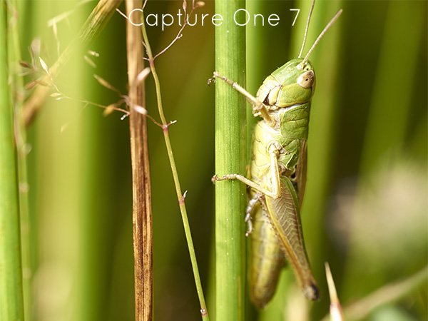

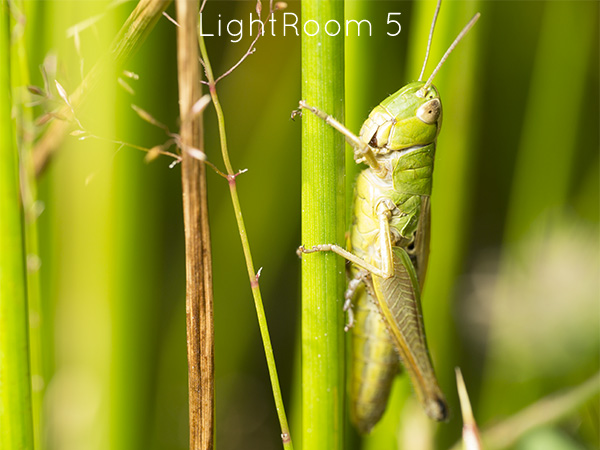

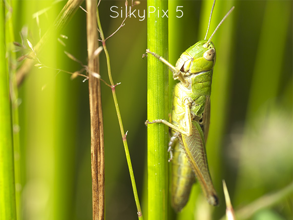

    Photo non recadrée

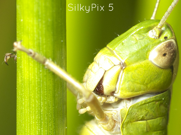

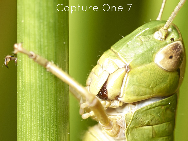

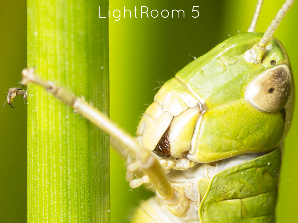

    Recadrage à 50% sur la zone de netteté

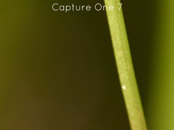

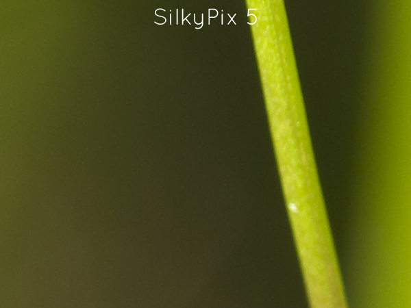

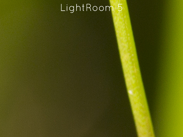

    Recadrage à 100%, mise en évidence du bruit

Au final, LR5 me semble beaucoup plus neutre, les autres plus "saturés" (dans l'ordre C1, et le plus saturé, SilkyPix). Et SilkyPix tire un peu trop sur les jaunes AMHA. Je préfèrerais travailler avec LR5, car il me semble laisser plus de marge de manœuvre. A vrai dire, c'est ce logiciel que j'utilise :ravi:

LR 5 donne de meilleurs résultats dans les hautes lumières, cf le drop sur la tête de l'insecte.
Par contre, ensuite, il y a plus de détails avec C1 par exemple sur les ailes et plus de subtilités dans les tons. Je trouve le fonds plus uniforme avec LR5 et encore plus avec SilkyPix.
C1 est celui qui me semble donner l'image la moins saturée.
La recherche du bruit me laisse perplexe : avantage C1 ?
