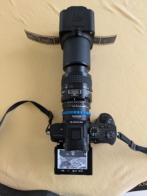

Possédant un APN plein format disposant de suffisamment de megapixels (Sony a7 ii) j'ai voulu tester, les commentaires glanés ici et là étant assez favorables, le dispositif Valoi "easy 35".
Pour ce faire (et comme conseillé) j'ai acquis d'occasion sur internet un objectif Nikon "AF micro-nikkor 60mm f 1:2.8" (rapport 1/1) et une bague d'adaptation novoflex.

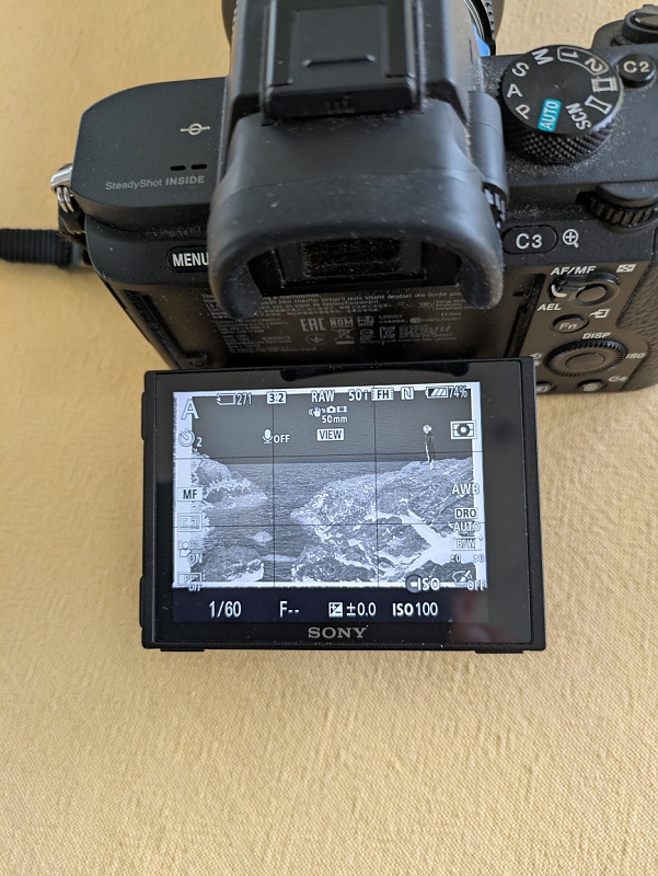

La mise en place du dispositif est d'une facilité déconcertante. Une fois choisies les bagues (tubes) allonges nécessaires permettant de faire une mise au point bien nette sur l'intégralité du négatif, on allume Valoi, on glisse dans l'orifice adapté une bande de 6 négas, on fait la mise au point sur le grain du film et on déclenche en mode auto priorité ouverture. C'est tout.
2 images du dispositif :
La mise au point sur le grain du film est le point délicat car la bague de MAP de l'objectif Nikon a une course assez courte mais le focus-peaking dont dispose le Sony est d'une grande aide. En fait, pas de réelle difficulté d'autant qu'en adoptant une assez faible ouverture du diaphragme (en l'espèce F:8), on dispose quand même d'un tout petit peu de profondeur de champ.
La netteté est aussi assurée par un déclenchement avec retardateur (2 secondes en l'espèce) ce qui évite tout flou de bougé et ce d'autant plus que l'ensemble du dispositif restant fixe sur une table, il n'y a aucun risque.

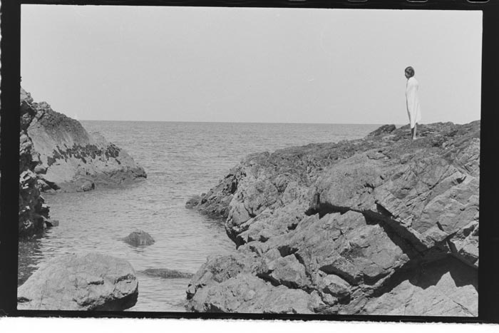

fichier brut coolscan :
:iboitier: Nikon COOLSCAN V ED

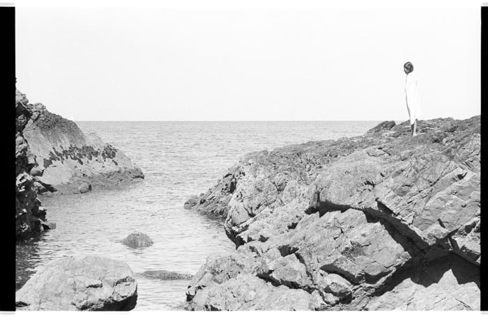

fichier brut valoi (après inversion des courbes) :
:iboitier: SONY ILCE-7M2 :iobj: ----

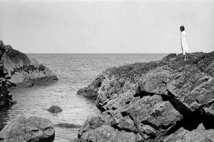

fichier coolscan traité dans LR :
fichier valoi traité dans LR :

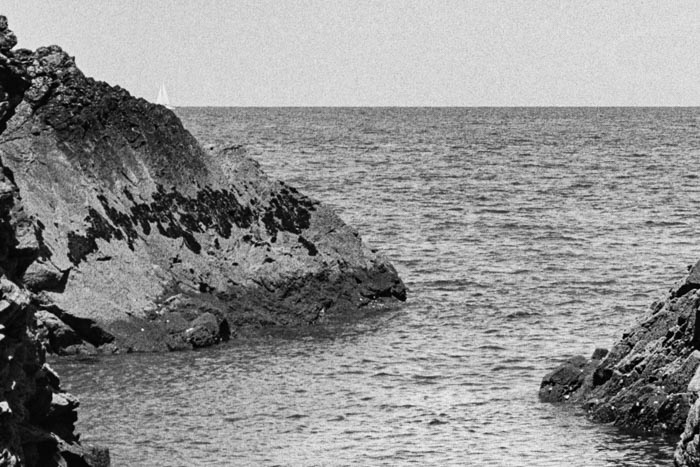

crop du ficier coolscan :
crop du fichier valoi :
Bien que sans doute bien imparfaite, la méthode montre que le fichier brut issu du valoi est beaucoup moins contrasté que celui issu du coolscan.
Mais, et c'est bien là ma bonne surprise, il est aussi net, le grain de la pellicule étant presque le même, voire plus beau avec le Valoi. Rien à voir avec la "bouillie" des scanners à plat ...
En revanche, le dispositif Valoi (élément noté ici et là dans les commentaires) est créateur d'un léger vignetage (positif après inversion des courbes) au demeurant hyper-facile à traiter dans le module "développement" de LR avec les paramètres prédéfinis option vignetage "clair".

Bonjour Telemetrix peut on avoir un crop de 100% ou 150 % du rocher avec les taches noires sans correction ?
