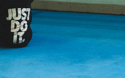

Mes fichiers DNG issues de mon SL(601) et de mon M240 présentent une pixellisation importante dans les bleus.
Cette série a été réalisée dans une salle de boxe sous une lumière mixte (lumière du jour et néons).
Les deux boitiers étaient réglés en balance des blancs automatique.
Les deux boitiers réglés à 1600 iso.
Les deux boitiers réglés sur DNG seul.
Je n'ai pas souvenir d'avoir été confronté à ce type de résultat avec mes M9 ni avec les boitiers Canon (Capteurs CMOS) 5D et 1Dx utilisés dans la même salle il y a plusieurs années !
Voici les DNG que j'obtiens aussi bien sur le SL(601) que sur le M240, (détail):
Infos réglages : SL (601) DNG ISO 1600 Balance des blancs Auto

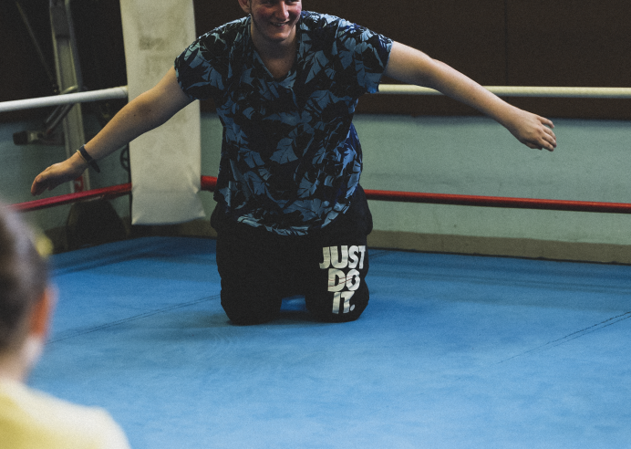

Voici une capture d'écran (Camera Raw) du fichier DNG non modifié (la photo est sous-exposée mais la pixelisation est la même sur les photos moins sous-exposées) :

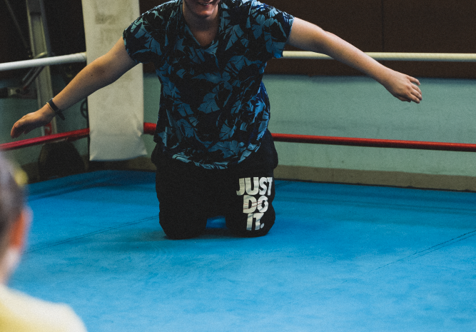

J'obtiens la même chose avec le M240 (crop):

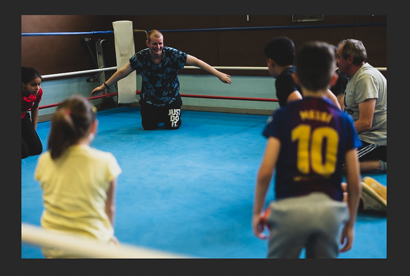

Captures d'écran du fichier ouvert sous Photoshop (en RGB 1998 et en sRGB) :
RGB 1998
sRGB

Ce n'est pas un problème de boitier ni de prise de vue, mais ça ressemble plutôt à une question de mauvais dégradé de couleurs en post-traitement. Question : êtes-vous sûr de travailler en 16 bits dans Photoshop ? Je vous suggère de voir ce que ça donne si vous ouvrez les fichiers dans Photoshop en 16 bits Prophoto (plutôt qu'Adobe RGB ou sRGB).

Je dé-rawtise toujours en 16 bits et d'habitue de RGB 1998.
J'ai essayé en ProPhoto, le résultat est pire. Seul en sRVB la saturation s'atténue.
Et non, ce n'est pas l'ombre des cordes, c'est bien une sorte de polarisation.
