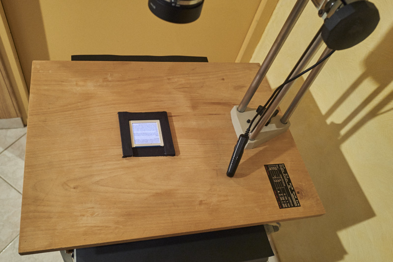

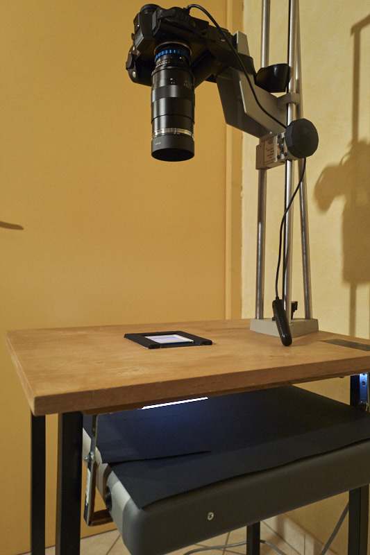

J'ai déjà publié sur le sujet : un statif élaboré à partir d'une colonne d'agrandisseur Krokus 3 + 1 table lumineuse d'occaz Just Normlicht D5000 permet de faire le job.
Un peu de bricolage : trou bien centré dans la planche, quelques équerres et 4 pieds.
Ce banc de repro "maison" permet le scan de tout type de film et format : 24x36 et surtout 6x6.
J'utilise si besoin un cache 24x36 d'agrandisseur (le trou est calé sur des caches diapos 6x6).
Avec des bras led à fixer de part et d'autre du plan, on peut aussi envisager la repro de documents.
Il me manque juste un margeur ......

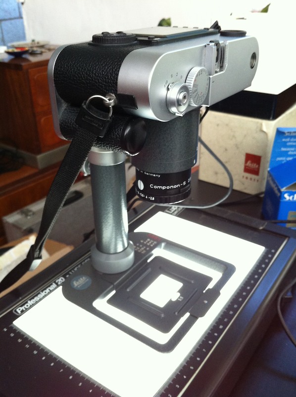

De toute façon j'utilise ce BEOON avec un objectif pour agrandisseur Componon-S 50mm et les résultats sont impeccables.
https://wiki.l-camera-forum.com/leica-w ... .php/BEOON

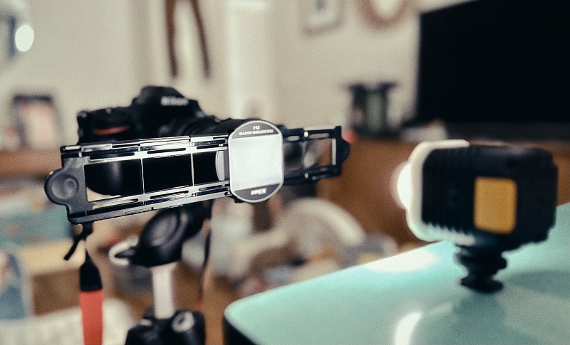

Pour ma part voici ma petite installation légère et non permanente.
Le boîtier: un D780 mais à la limite ça pourrait être autre chose.
Un kit Nikon ES-2 avec passe-vues et diffuseur qui se visse directement sur l’objectif macro 1:1 (ici un Nikkor 60mm 2.8). Le kit est prévu pour les objectifs Nikon, mais ça peut marcher sur autre chose tant qu’on est sur une focale équivalent 55/60mm et macro 1:1 (a cause de la distance avec le film, en gros avec un 100mm ça ne marche car il faudrait mettre le film trop loin).
Ce kit présente plusieurs avantage à mon sens : on ne se prend pas la tête a savoir si on est bien parallèle au plan, si c’est vissé, on est bons. De plus, comme le passe vue est fixé à l’objectif, pas de soucis de micro tremblement etc, ça bouge avec donc c’est net.
La lumière est une petite minette LED Godox avec un CRI de 97, et l’illumination est bien uniforme.
C’est léger et ça va vite. Je met ça en place en 5min, et après ça déroule, je passe plus de temps à souffler sur mes films avec ma « fusée » pour enlever le max de micros poussière, qu’à les prendre réellement ! :D

J'aimerais bien me trouver un BEOON :smile: et essayer de faire aussi des repros avec le M240 et mon Apo-Rodagon 50 f2,8 de Rodenstock
