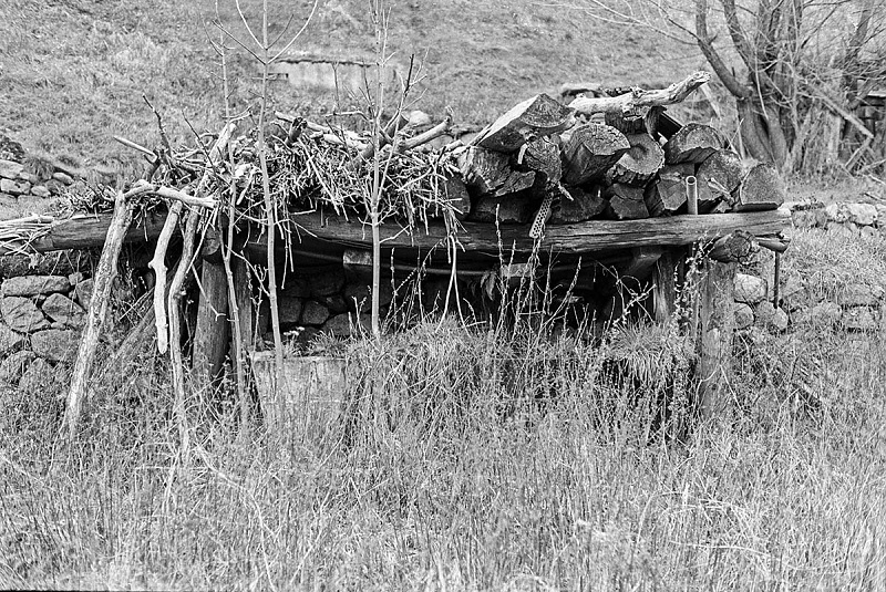

Je vous soumets un exemple de scan quasiment "brut" puisque seulement ajusté en niveaux et courbes à partir du DNG.
(appareil inconnu, trop vieux mais je pense que c'était un Olympus OM 1 avec un 50mm f/1.8 Zuiko, film FP4+)
Je peux fournir un jpg full résolution pour ceux qui sont intéressés (~5Mo), le fichier original scanné fait 7024x4700.
Ce que j'aime de ce scanner : rapide, bonne résolution, bonne Dmax, iSRD efficace avec les négatifs et les diapos et pas trop agressif, bonne restitution des couleurs en scan neg et ekta, à compléter éventuellement avec un étalonnage.
Ce que je n'aime pas : Un peu bruyant mais on s'y fait très vite, avance manuelle des vues, pas d'automatisation.
Mais cela s'oublie vite et de toute façon je ne scanne pas systématiquement donc je sélectionne les images par un éditing préalable.

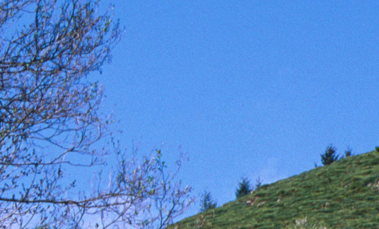

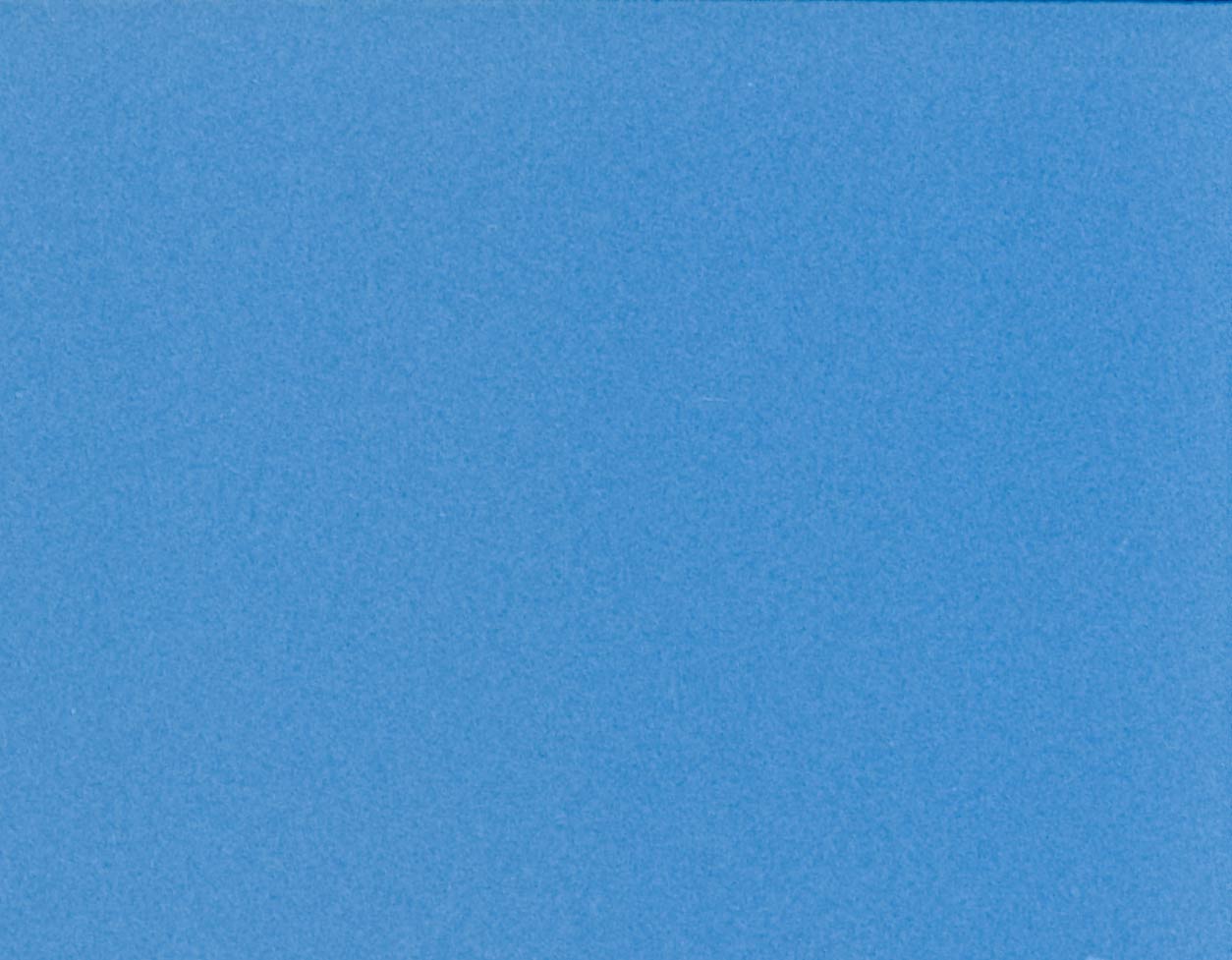

- Une partie du ciel scannée à partir d'un nég couleur (Fuji SG100), portion 100% d'une image de 7084x4645 pixels. Le crop proposé fait 1200x977. Cette image a été traitée sous Photoshop après scan et masque de couleur au scan (méthode donnée dans un autre sujet du forum). Au scan, seul l'iSRD (l'équivalent iCe chez Nikon et d'autres) pas d'accentuation ni de réduction de bruit. Cependant je me suis aperçu que par défaut, CameraRaw rajoute un petit peu de netteté, donc l'image brute doit être un peu plus douce. Je regarderai ça à l'occasion.
Cliquez dessus pour l'afficher en pleine résolution vue la limitation d'affichage du forum...

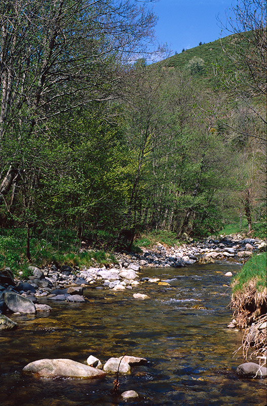

- Un autre morceau à partir d'une Velvia 50 traitée en Août 1995 (!!!). Il y avait pas mal de poussières dans cette région scannée... (Cliquez dessus pour la full résolution)
La photo complète (vous reconnaitrez le morceau cropé au centre en haut) :
Idem pour le traitement DNG quasi par défaut par CameraRaw et l'iSRD actif.
