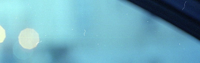

J'ai pour ma part mis la main sur un minolta dimage scan dual iii.
Le résultat global semble convenir pour mon utilisation, dans le cas ou j'arriverai à résoudre un problème...
en effet, j'ai des bandes horizontales qui apparaissent sur toute la largeur de l'image. Elles sont fines et peuvent être colorées (dans le pire des cas) ou avoir un rendu différent (plus clair). J'ai nettoyé au mieux le miroir, la lampe et le capteur, ce qui a réduit l'importance de ces bandes mais elles sont toujours présentes. J'essaye actuellement de nettoyer le capteur et de réessayer, la bandes sont parfois moins visibles, parfois un peu plus après remontage.
Qu'en pensez-vous? est-ce récupérable et comment? Dans le cas ou je n'y arrive pas, est-ce qu'il est possible de faire corriger ce problème?

Hello strks, avec quel logiciel scannes-tu ?
strks
Messages : 128
Depuis le 8 sep 2014
paris
Hello aulmandin! Je suis sur Vuescan 9
