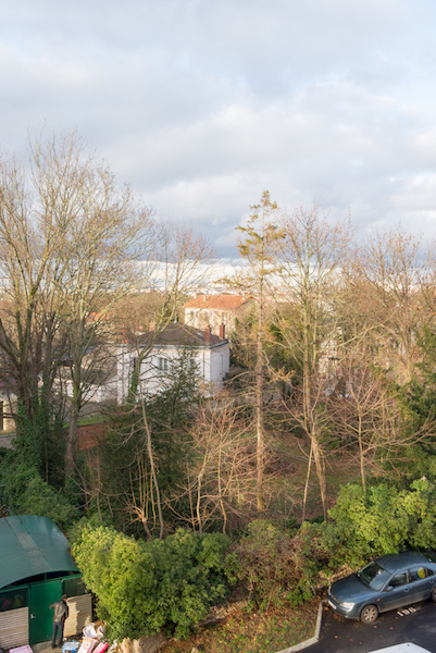

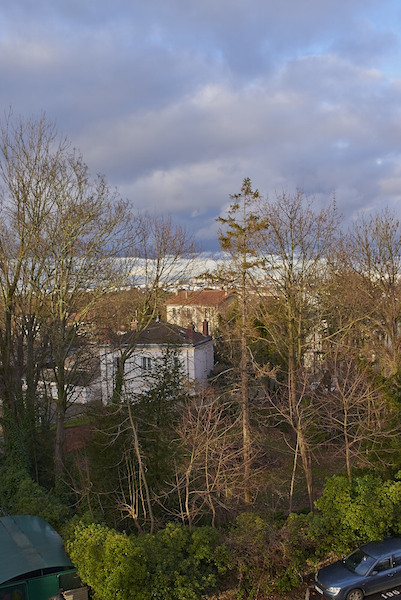

Pour répondre à une question précédente, voici une image sans prétention, prise ce soir avec mon appareil en automatique et RAW.
J’ai ensuite utilisé LR5 avec traitement « auto », puis Capture One 7 avec le traitement automatique (Cmd + L) ; pas de retouches manuelles.
LR est bien, sans plus ; Capture One a plus de potentiel.
1 - Ligthroom 5
:iboitier: LEICA CAMERA AG LEICA X1 :iobj: 24.0 mm f/2.8
2 - Capture One 7

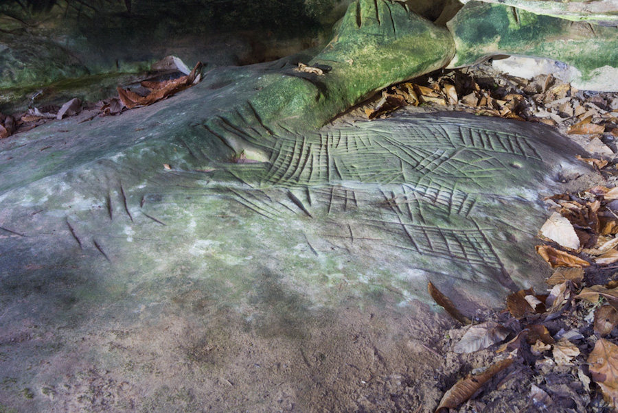

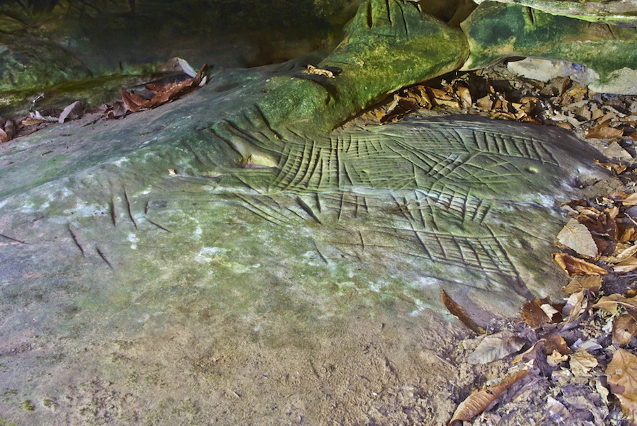

Les gravures rupestres de la forêt de Fontainebleau : grilles, damiers, sillons.
Capture One est naturellement plus coloré ; toutes les nuances de couleur apparaissent ; mais LR5 ne me déplait pas du tout.
Ligthroom 5
Capture One 7

lorsque l'on veut effectuer ce genre de comparatif il faut au minimum que l'exposition des fichiers soit correcte et que les points N§B soient correctement calés.
On ne fait jamais confiance à un mode auto, ou alors on l'affine... et on n'émet encore moins un jugement de valeur quant à celui-ci .:wink:

Bonsoir VSG
Difficile de se prononcer;
les traitements automatiques sont des choix pré-enregistrés; ils sont utiles avec des films argentiques scannés pour éliminer les dominantes et permettent d'abattre du travail de masse.
Maintenant, pour une épreuve de qualité, il ne faut pas se fier à ses réglages auto.
dans votre exemple, le traitement de C1 n'est pas fameux et je trouve les couleurs un peu trop fortes; il y a un déséquilibre dans la balance des couleurs
Dans la mesure où les couleurs numériques ne sont pas de vrais couleurs mais des données de calcul il faut rendre votre image raw cohérente avec l'ensemble de la chaîne de traitement de l'image depuis capture one jusqu'à l'imprimante et donc dans un premier temps lui dire où est le blanc de référence; qu'est ce que vous considérez comme le blanc plus blanc que blanc. (outil balance de blanc et balance de couleurs)
Effectivement, comme le rappel richard il faut partir sur de bonnes bases et équilibrer les couleurs est un préalable quasi obligatoire
Si l'image est déséquilibrée, sur-ex et sous-ex dans un premier temps en utilisant l'outil niveaux il faut "faire monter les noirs" en agissant sur la pipette si vous avez de vrais noirs sur l'image ou sur la barre latérale curseur en bas à gauche en ramenant le pied vers le centre ce qui donnera une juste intensité aux parties foncées en harmonisant leur dégradé et sur les blancs pour éviter d'avoir des zones cramées idem que noir mais à droite en utilisant cette fois le curseur du haut ce qui vous permettra d'avoir des blancs qui auront de la matière. les niveaux permettent d'équilibrer les teintes; avec un peu d'habitude c'est un jeu d'enfant qui vous permet des réglages très harmonieux de toute la gamme de teinte et de dégradés de gris.
Ensuite vous réglez la clarté qui vous permettra d'adoucir un visage ou au contraire donnera du piqué à une architecture ou l'outil donner de la structure; c'est votre œil qui vous guidera pour donner une image plaisante
Après vous utiliserez les autres outils pour peaufiner
MAIS tout cela n'est pas forcément exact; parfois, si l'image est déjà très équilibrée, il suffit de ne jouer que sur le curseur d'exposition ou que sur les hautes lumières, le mieux devenant l'ennemi du bien pour vous entraîner copie et dupliquer vos images dans un dossier de session ou un catalogue et appliquez sur chacune vos recettes miracles: vous pourrez comparer
il arrive après de savants réglages académiques qu'un simple petite correction aurait suffit
Le mieux est de procéder par tâtonnement car grand savant est celui qui possède la méthode infaillible, mais en revanche beaucoup de retouches donne de l'intuition..... comme dans toute chose
Pour en revenir à ce que dit Richard, les réglages automatiques ne doivent pas servir de références car si le résultat était fabuleux il n'y aurait pas besoin du reste
Chacun fait comme il l'entend mais pour moi je ne suis pas fan des effets rétro, virages etc... sauf dans certains cas, lorsque je fais du faux pour une sortie bas de gamme; par exemple effet vintage pour une carte de vœux; ces effets sont à la photo ce que le surgelé est à la gastronomie; un truc de dépannage. si vous voulez faire des procédés anciens faites du palladium ou des virages en vrai avec de la vraie matière. sinon je préfère faire du beau numérique ou du beau labo photo chacun courant dans sa catégorie et l'un ne déméritant aucunement face à l'autre.
Enfin votre image c'est votre perçu et ces réglages vont vous permettent de créer un rendu que vous estimez optima dont vous êtes le créateur et le seul juge: on est bien loin de la boîte de réglages automatique
Bonne soirée

Merci pour ces conseils.
J’ai voulu montrer sans manières, si je puis dire, la différence de personnalité entre les 2 logiciels.
Je n’ai pas voulu montrer mon perçu, mais simplement ce que donnaient « brut de fonderie » LR et CO.
