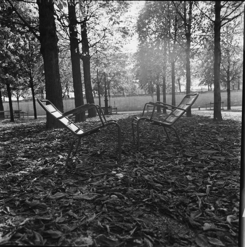

Banc de reproduction négatif NB avec 5D2
C'est peut-être un peu juste en définition pour du 24x36. En revanche sur du 6x6 je trouve que c'est vraiment pas mal

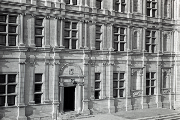

Pour numériser mes 35mm j'utilise le canon belows FL avec comme objectif l'APO rodagon D 75mm f4 (j'ajoute des bagues allonges pour pouvoir que le grossissement soit optimale). Avec un canon 5D mark IV j’arrive à des résultats très convaincants.
Voici une photo numérisée par ce bais et un crop à 100% (il s'agit de FP4).

Le résultat est effectivement bon. Pourquoi faut-il rajouter des bagues allonges alors qu'il y a un soufflet ? Je suis un peu perdu dans tout ça !! Et comment calculer si la focale de l'objectif que l'on a peut convenir ?

Je suis obligé de mettre des bagues allonges car lorsque l'objectif de 75 mm cadre l'ensemble du négatif, la partie arrière du soufflet n'a pas assez de recul pour faire le point.
Je pense qu'avec un 50mm cela doit pouvoir fonctionner.
