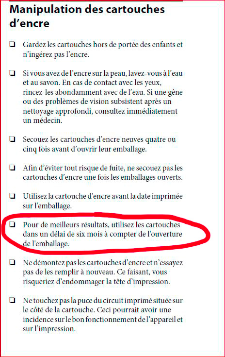

Keep cool.
Quand j'étais petit on m'a dit de lire les modes d'emploi. Et cette assertion est dans le mode d'emploi.
Et cette assertion est vérifiée, car j'ai une toute petite expérience dans les colorants solubles et pigmentaires maintenus en suspension.
Les solubles ne sont pas soumis à la gravité, les pigmentaires oui.
Et je suis équipé pour mesurer.
Maintenant que vous n'ayez rien vu, c'est probablement du au fait que vous imprimiez au moins toutes les deux semaines (votre test de buse) et peut être aussi que vous ne fassiez pas de mesure au specro pour mesurer les dérives.

Le conseil d'utilisation avant 6 mois est bien dans le mode d'emploi.
Maintenant, je ne fais pas d'impression ni de test des buses toutes les semaines, je n'ai pas non plus de spectromètre pour vérifier la dérive colorée (ce qui suppose, je pense, l'impression de quelques patches de couleur), mais je rejoins ce qui a été soumis plus haut, pas de changement de couleur évident avec le temps, il m'est arrivé d'imprimer la même image à quelques mois d'intervalle sans la trouver différente de la première impression que j'ai conservée.
Je comprends les réserves faites par photocor, mais dans le cadre d'un usage amateur, cela devient très compliqué :content:

pour photocor
en cas d’utilisation sur du long terme des cartouches, pensez vous qu’il faille sortir les cartouches et les secouer ?
Je l'ai fait systématiquement sur les cartouches installées depuis 6 mois.
A faire ainsi on risque la fuite sur la connexion de la cartouche, cela ne m'est arrivé qu'une fois sur du jaune (beurk)

merci
le risque de fuite, je n’y avais pas pensé.
cette sédimentation explique peut être le phénomène de bouchage, surtout sur la 3000 qui y est très sensible.
