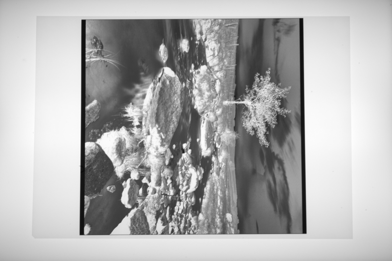

Bonjour à tous,
Bon voilà, mon premier négatif avec Piezo DN.
Pour celui qui utilise déjà la Piezography, pas de problèmes particulier.
Le tout est de bien préparer son fichier. Tout est bien indiqué dans la notice.
Perso, je me suis fait une check list, pour ne rien oublier.
Il est aussi important de mettre le transparent dans le bon sens dans son imprimante/traceur.
A ce sujet, apparemment toutes les imprimante Epson ne sont pas compatibles avec ce procédé.
En effet, il peut apparaitre des rayures sur le film, due aux roulettes d'entrainement de certaines imprimantes.
Néanmoins le négatif est très fragile. Gants coton obligatoire.
Les négatifs Pictorico ne sont pas vraiment considérés par Jon Cone comme réutilisables, à l'inverse
des négatifs argentiques.
J'attend une réponse de Innova à ce sujet. je pensais au verni ClearShield, qui existe aussi en spray.
Donc en bref, il faut être précis et soigneux.
Pour l'instant je ne suis pas équipé pour un tirage par contact. Faudra attendre un peut, pour la suite.
Pour le verni je vous tient au courant.
Gil
