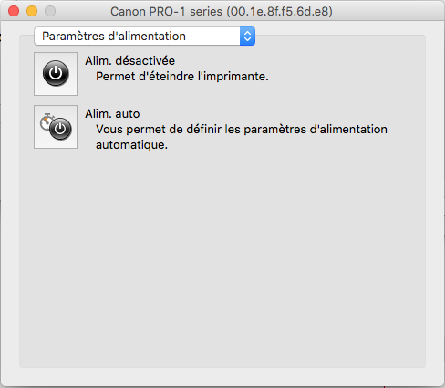

De mon côté j'ai laissé la Pixma allumée après deux tirages, mais elle s'est éteinte toute seule au bout de deux heures. Le voyant s'est éteint, mais peut-être est-elle en veille. Je ne sais pas si lorsque je vais la reconnecter au PC elle va se rallumer toute seule ou bien il faudra que j'appuie sur le bouton et hop une petite séance de rinçage...
usma48
Depuis le 5 oct 2005
Occitanie
Bonjour Domi83,
Ton imprimante doit être en alimentation auto.
À vérifier dans les paramètres d'alimentation.
Ci-joint une capture d'écran.

Domi83
Messages : 71
Depuis le 2 oct 2016
Var
Salut USMA48,
Désolé d'insister, mais je ne peux pas activer l'alimentation auto.
Les choix proposés sont :
Désactivée
15mm
30mm
60mm
120mm
240mm
Je n'ai pas le choix activée.
Merci de ton éclairage.
Domi83
Messages : 71
Var
Ayant finalement rėussi à laisser cette bestiole sous tension en permanence, et pour avoir fait quelques tirages assez espacés dans le temps, je peux dire que visiblement l'imprimante ne rince plus comme prėcedement. C'est une bonne chose. USMA48 tu devrais être satisfait, par contre, tu disais ne pas faire de tirages rėgulierement, je pense qu'il faut s'astreindre à un petit tirage par semaine (ce que je faisais prėcedement (avec les dėsagrements que j'ai ėvoquė). En plus j'ai vu sur le site de belles images couleur de ta production, la Canon devrait y rendre justice.
