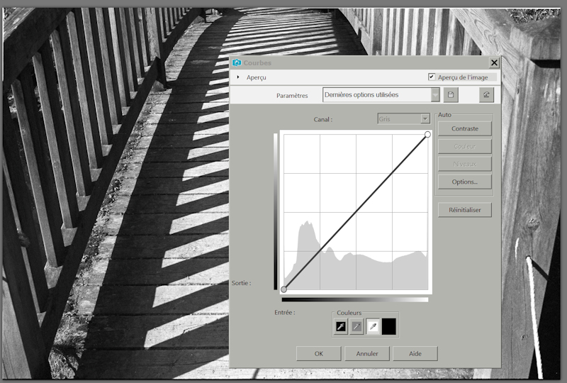

"Si une âme charitable a même un scan N&B partageable je serais très reconnaissant"
Tmax400 scanné à 4000ppi 16 bits greyscale brut de scan NikonScan Coolscan5000ED
La définition en 16 bits est à mon avis indispensable pour régler le constraste avec de bons dégradés

Mes scans faits maison à 4000ppi 16 bits greyscale font ~20Mpix / ~39Mo par vue pour un format *.TIF.
