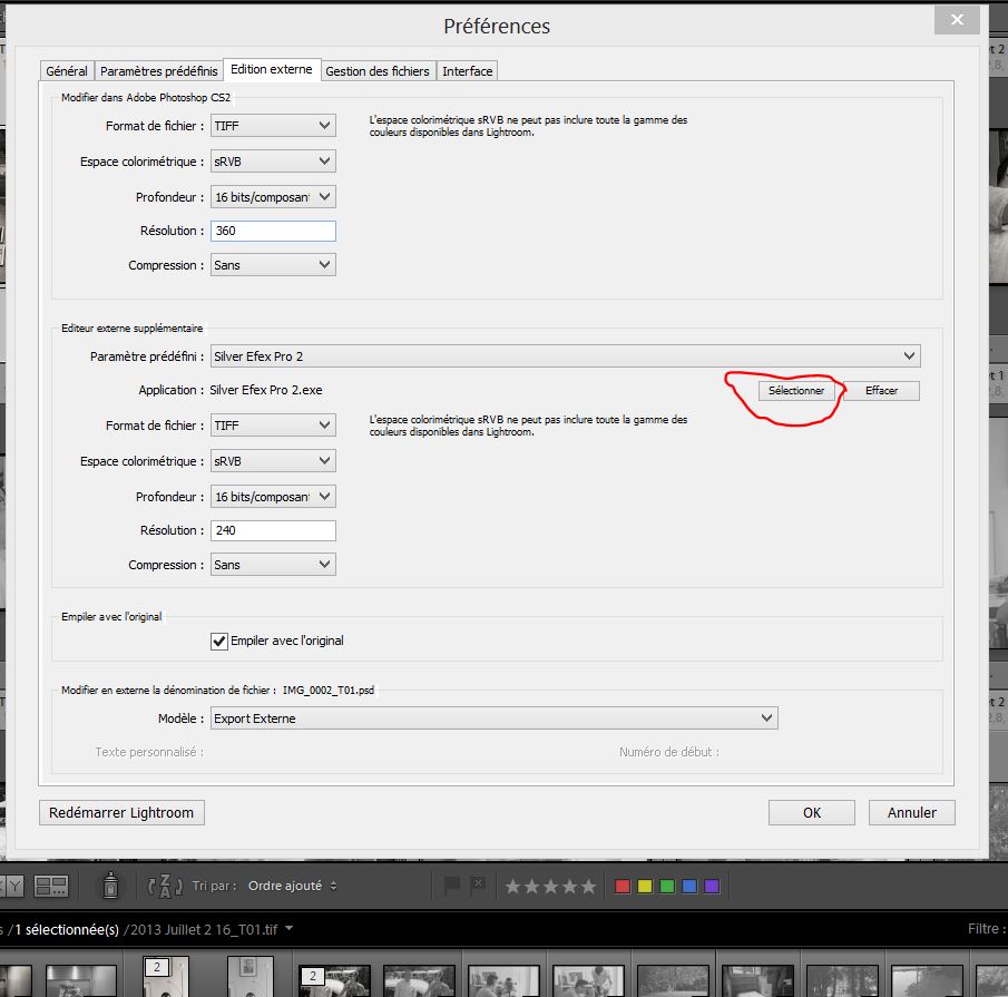

Dans LR, il faut aller dans Édition puis préférence, l'onglet "edition externe"
Tu vas dans ce que j'ai entouré de rouge, tu luis donne le chemin du plugin SilverEfex, tu chois comment tu veux ouvrir le fichier Tiff 16 bits ex, tu luis donne un nom compréhensible et voilà, tu auras l'export sous le clic droit en cliquant sur le nom que tu auras donné, et SilverEfex s'ouvrira.

Floflo
Messages : 3123
Depuis le 17 août 2008
La Boca Lorient
:ravi:
Ca marche !
Ah, c'est mieux quand ça marche on sait faire marcher ces usines à gaz ces petits logiciels bien fichus.
