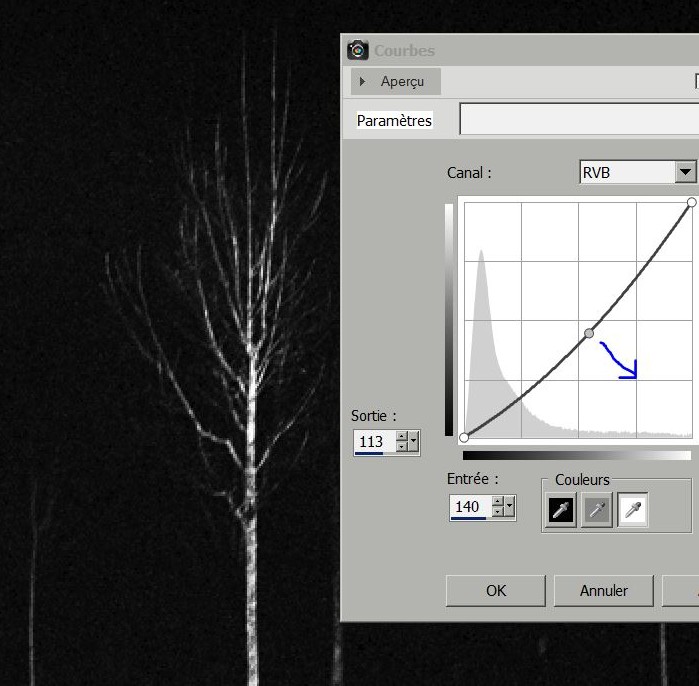

Le grain devrait plutôt apparaître sous forme de points noirs. Ci joint une suggestion, en jouant sur l'histogramme ![]() |

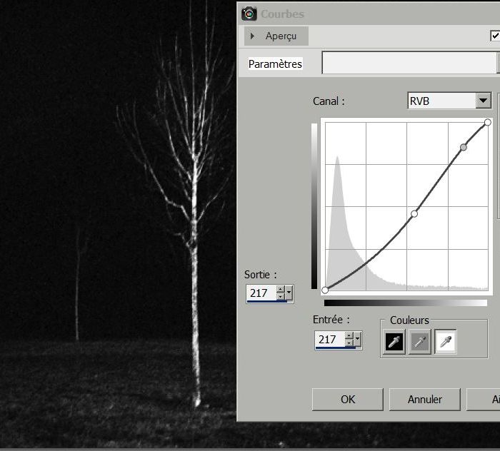

rd a écrit : Merci.C'est de quel histogramme dont vous parlez ? Celui de nikonscann ou de mon logiciel de retouche (lightroom pour moi) ? Parce que avec lightroom je vais juste assombrir les ombres avec ce procédé. non ? Peut-être n'est ce pas du grain mais un problème d'accentuation ou de netteté trop important avec nikonscan qui me fait c'est grain blanc dans mes basses lumières. C'est l'histogramme de PSPX6, mais celui de NikonScan peut faire l'affaire, en plus l'effet est visible immédiatement. Part défaut je scanne les films N&B avec Nikonscan sans modification, en 16 bits greyscale (important pour éviter les effets ultérieurs de peigne), puis j'ajuste l'histogramme sur des copies du scan original avec un vrai logiciel de retouche photo (PSPX6, à défaut de Photoshop, trop cher pour moi) . Pour conserver les clairs voir ci-dessous: ![]() |
