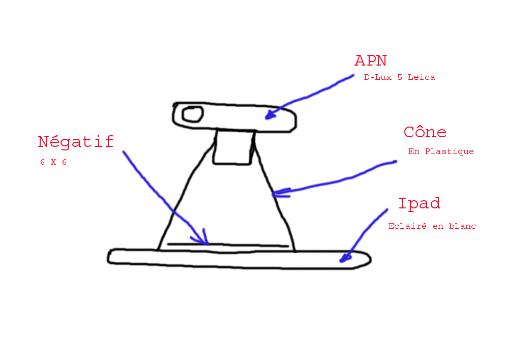

Bonjour les amis et les autres
En attente de tout le matériel pour monter mon Apo Rodagon , je n'y tenais plus .
J'ai essayé un montage super simple , pour reprendre en photo numérique mes négatifs 6 X 6 que je réalise avec un 500 CM Hasselblad .
Je vous montre le schéma et le résultat de ma bidouille "Hyper simple" :ravi: (Le tout réalisé avec un vieux Ipad un cône en PVC ajusté sur la virole du D-Lux 5).
